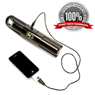

nPower PEG
Аккумулятор 2000mAh, подзаряжается от кинетической энергии (при ходьбе).
Для звонка в сети GSM 2G надо погулять 11 минут, в 3G - 26 минут.
$170
http://store.npowerpeg.com/nPower-Personal-Energy-Generator-devices/dp/B004T3OFQ4
По-моему, по соотношению цена/возможности явный перебор.
