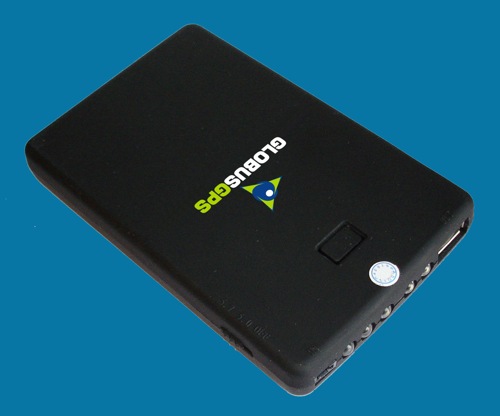

Взял себе такой вампирчик Vanson V-9280
плюсы
+Малогабаритный 85х50х14мм (зарядку девайсов можно производить прямо в кармане)
+Легкий 95гр(походный вариант блок 68гр+провод27гр, который можно укоротить на 90%)
+Емкость набирает, где-то за часов 6…8 (после двух недель в заряженном состоянии - без проблем зарядил моб.тел.)
+Стоимость 16, 2$ (покупал у Россиян)
+В комплект поставки входит много переходников (смотреть в инструкции и на фотке)
+Есть кнопка индикации остаточного разряда
минусы
-мои девайсы (фотик и телефон) от него полностью заряжаются только 1раз и не полностью при повторном заряде.
-предел рабочей минусовой темперы 0
-переходники на 220В и авто 12В – нет в комплекте (покупаются отдельно)
Инструкция англ. 1, 1Мб http://gdekuda.ru/upload/iblock/8ee/Instr_Vanson_V9280.jpg (у меня такая же, только без рекламы)
Удобен для ПэВэДэшак всякого рода, где нужен небольшой запас энергии.
Подумываю о приобретении второго….
Емкость 1800mAh 3.7V - немного...
По сути, 1.5-2 современных литиевых аккумулятора.
