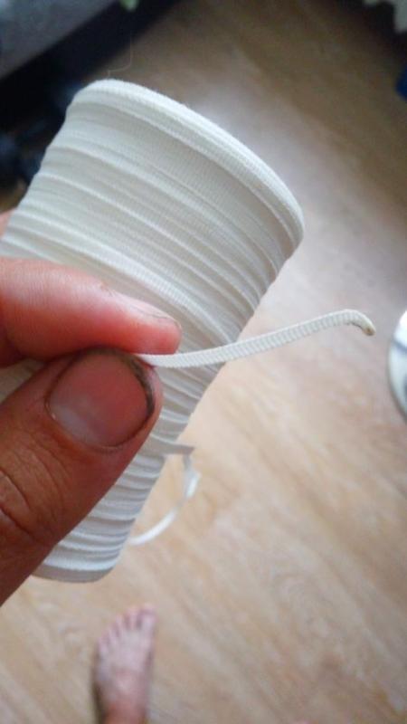

3мм самый тонкий
либо полипропиленовый шнур - в хозяйственных
я иногда юзаю какуюто странную штуку доставшуюся по наследству
тонкая невесомая и прочная
