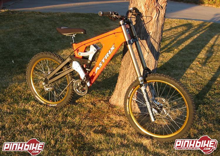

у гамблера 13 года похожий тип подвески :D , и не могу понять, как линк работает то? к нему же присобачена пластина какая то ( наверно для верхнего ролика для успока...) или эта пластина не прикреплена к линку?
имхо городить такой огород стоило только если там шарнир вращения свингарма соединен с эксцентриковым линком под этой пластиной. передняя часть свингарма едет вперед и вниз, толкает первый линк, который сжимает аморт.

там простая однорычажка с доп линками
изза высокорасположенного шарнира
чтоб не дергало цепь должен быть ролик возле оси свингарма
пластина нужна имхо в качестве кожуха цепи
пластина длинная поэтому чтоб не болталась должна быть закреплена
закреплена она в ось свингарма
вообщем пластина просто неподвижно закреплена
и работе свингарма она никак не мешает
вот зачем в пластину накручено столько винтов тут у меня мыслей нету
может там еще прикручена пластина закрывающая цепь спереди
доп линки просто передают усилие на вертикально расположенный аморт
вертикальный линк передает усилие
горизонтальный убирает лишнюю степень подвижности
не, как работает понятно то, просто вопрос был на счёт пластины для верхнего ролика.. были догадки, что она прикручена к линку и блокирует работу линка

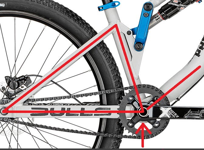

http://www.bulls.de/bikes/show/wild-ace/#threesixty
так там получается, что и каретка и нижний шарнир-одна труба?
какой еще нижний шарнир?
тут фишка в том, что от классической схемы сингл-подвеса немного отошли, и задний *треугольник* теперь включает в себя подседельную трубу, а верхняя труба является здоровенным линком..

там в любом случае шарнир. иначе это рама - алю аналог аистовской дамки
упд. хотя скорее складника.
имелось ввиду, что линк и каретка-одна труба, геометрическая ось линка=ось каретки. обычно ж вроде (где передний треугольник хард, а задний-подвижный) нижний линк вынесен назад от каретки.
в слоупстайловых имхо чаще шарнир вокруг каретки: килсвич, болт, басс, шайн... цепка не удлиняется от работы подвески.
но это не суть. непонятный финт ушами с незамкнутой верхней трубой... хз. на кадейловском прототипе, который был пару страниц назад хотя бы прилично веса должны были скинуть, а тут... "не вижу изюма"
