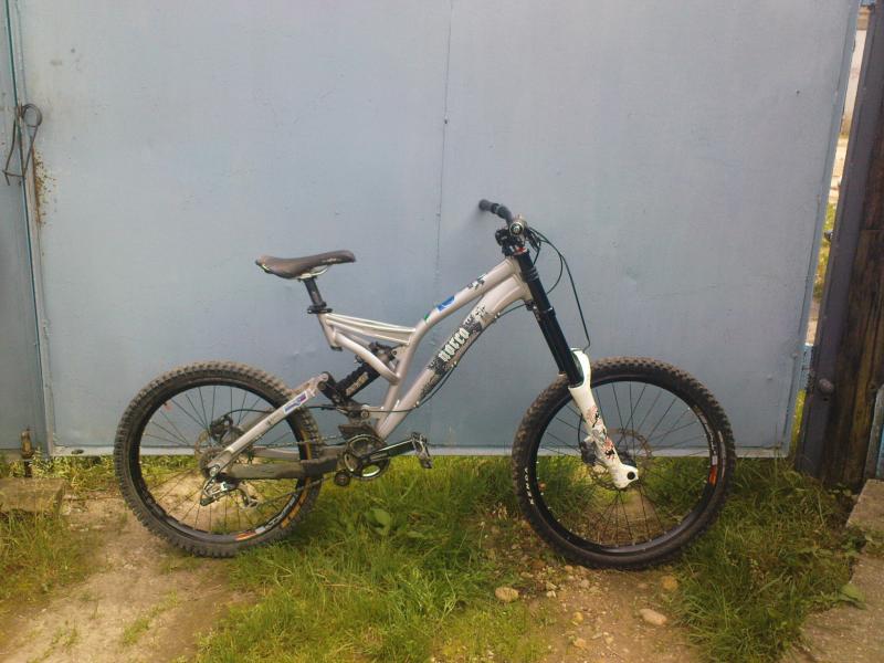

А вот так теперь выглядит та самая норка.https://poehali.net/forum/velo/nashi-velosipedy/kastomnyj-frirajd-enduro-na-rame-Norco-Six/#forum_message-750553
Bomber- я не против) Отлично смотришься)
zhenya.79 Узнаю только задние перья)) Не пойму, раму снова покрасили что ли?) Нужно бы тогда вилку с белыми штанами.... А где норочка нынче живёт?
Да штанишки должны быть белыми, если не найду замену то перекрашу эти.Вилка похоже тоже твоя, видел этот байк с этой вилкой на dirt.ru.Раму перекрашивал.куча разных детских стикеров не для норки(после их снятия рама как-то совсем потеряла вид).А проживает норка в данный момент в Жодино. периодически приезжаю в зеленовку.
Нет, вилка не моя, я сначала купил норку шор и поставил двухкоронку на неё, перекрасив штаны под раму. А сикс с тех пор эксплуатировался только с однокоронкой Z1
Потом вообще эту вилку продал, купил 888
Потом разбился, продал Шор и завязал с даунхилом) Старый я уже)
Ну, будешь в Зеленоффке, подходи здороваться. Сикс - отличный вел, надеюсь, он тебя радует сполна.

Да вел действительно радует.В силу моего не большого экстрим-опыта, уже прощал много ошибок:)
