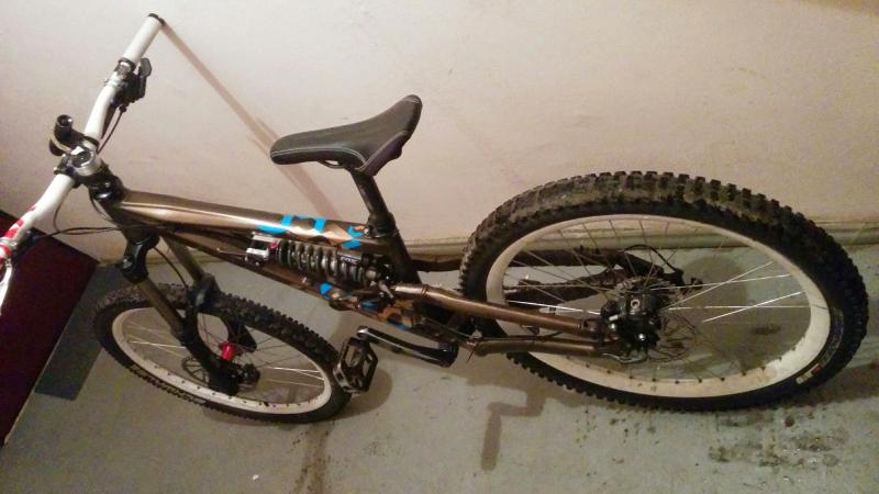

Сама виль для рельсы. К бабке не ходи, собирай заново!
еще и колеса 24 на кинетиксах ;D

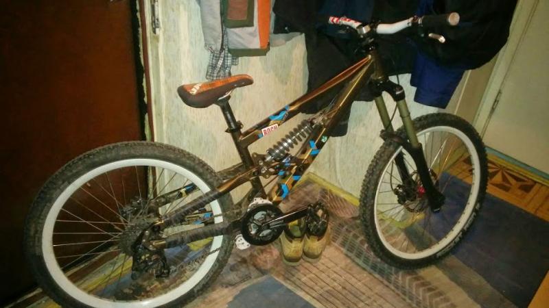

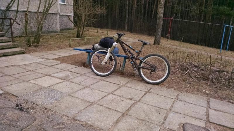

Байк был приобретен в декабре 2014. Хотелось побюджетнее, но в итоге не вышло. Manitou Sherman, неправильно установленный Fox Van R, Doubletrack и MTX на полуживых втулках, трансмиссия x5, Juicy 7, до боли скрипучее седло. Долгое время сомневался в купленном байке.
Сразу же перекинул на него седло с Hardy, поставил рокринг, свои грипсы и кантрийные покры (привет, иксцентрик ;D )

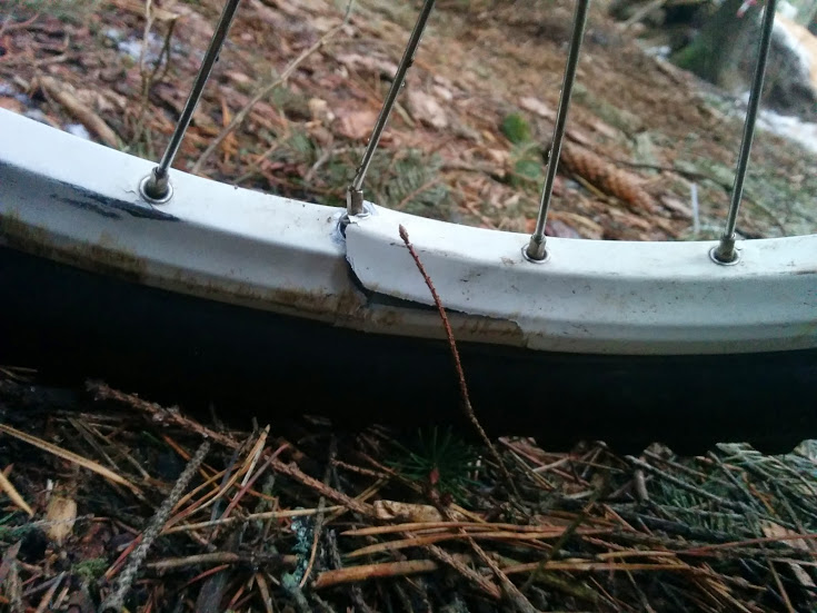

в Январе вылетел из контра и проскользил в дерево. Итог на фото)

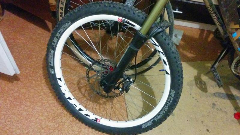

В тот же день переспицевал на обод из драгона. Февраль катал в таком комплите, только седло поставил от своего кантрийного вела.

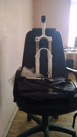

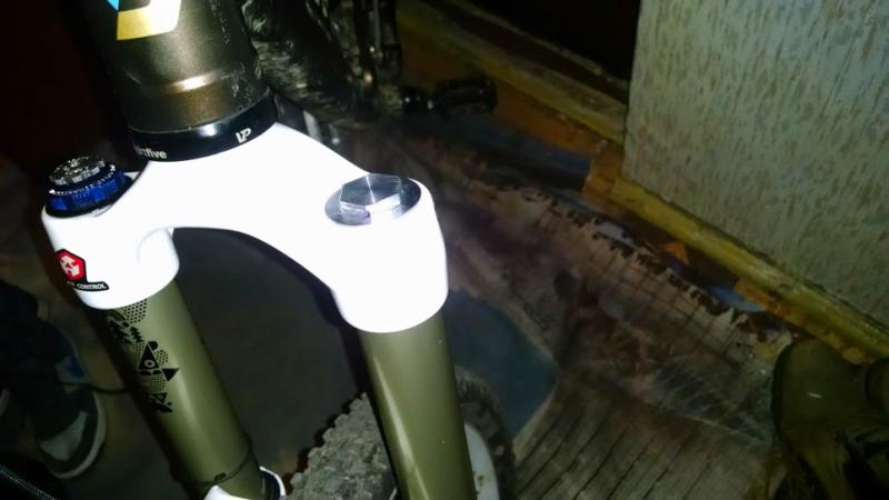

В конце февраля начал задумываться о новой вилке. Манитушная платформа мне не нравилась, хотелось плюшевый РШ. Выбор пал на RS Totem. Чот понравился.

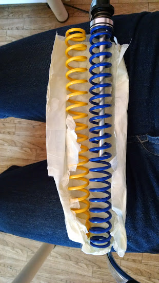

Россия предлагала несколько вариантов. В основном Solo Air с ушатанными ногами до 2010 года. Чуть не купил один такой, а потом заметил объявление с белым тотемом RC2L 2011 модельного года (уже с татушкой #) ) с пружиной 2 step air. Состояние почти идеал, но был косяк: шток в пружине был короче родного: от лирика на 160 хода. Переборка вилки выявила, что фактический ход вилки с таким штоком - 145мм //-( .
Благо, что в той же России продавался пружинный кит для этой вилки, но без топкэпа, что в Минске давно не проблема (очередной раз спасибо MALA).
Все приехало, все собралось и поставилось в в байк 8)
топкэп от MALA

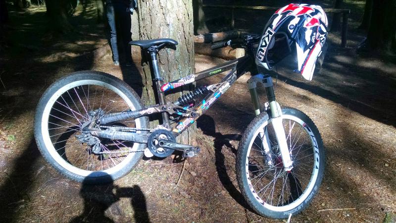

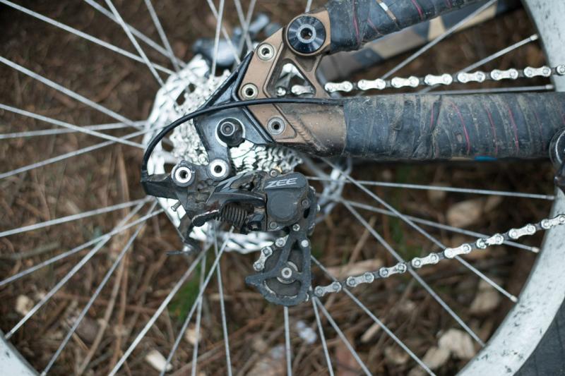

Где-то в феврале, кстати, был сломан задний переклюк и приобретен Shimano Zee. Хоть я и не фанат переключателей от Shimano, но как-то так.
Вся трансмиссия была заменена на 9ск, вместо 8
На выходных была установлена новая система. Почти готов к Пилипцу :D
