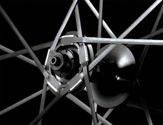

космики оригинальные или китай-карбон с наклейками? :)
Оригинал, конечно же. Наклейки космик, можно заказывать отдельно(продаются на БК)
Имхо, именно они и задают стиль всему велосипеду.
Но колеса с нюансом - вес 1.5 кг немаленький.
Карбоновые спицы проходят через втулку "транзитом" и не имеют ниппелей
Обод алюминий. Карбоновый только парус.
Восстановление, если поймаю биение, крайне сложно.
Правда уже умудрился влететь на скорости около 40км/ч в яму глубиной 5-8см со змеиным укусом камеры, но колесам хоть бы хны.
Надеюсь, что прочности обода достаточно для наших дорог
