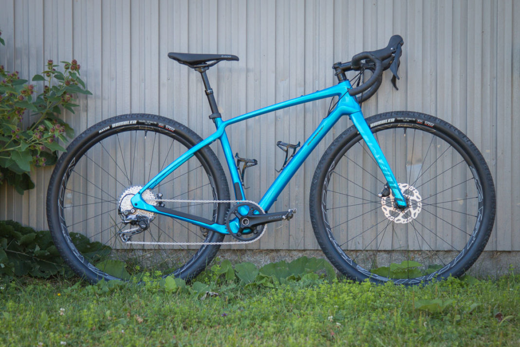

вот вам чоткий гравел для дропчиков и гоначек

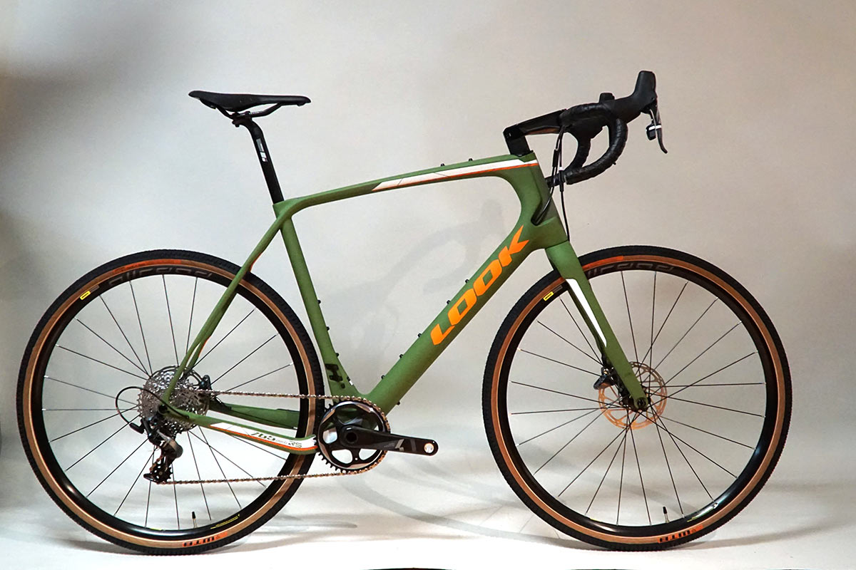

производители лука прочитали мой пост про "малобонок" и впиздюрили сюда, так сказать, шоб не пиздела много. а внешне так сибе. и какая это растовка?
