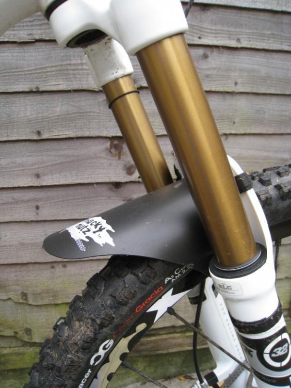

кстати, небольшой подрамный отсекатель sks x-mud позволяет быть практически чистым выше коленей :)
Цитата сообщения от pashevich отправленного 1 Окт, 2012 в 15:11
… небольшой подрамный отсекатель sks x-mud позволяет быть практически чистым выше коленей :)
а можно отсюда поподробней, я записываю ;D дело в том, что катаяся по т.н. "говнам" периодически заезжаю в настоящее *авно ;) пахнет после таких покатушек не только байк, но и … :(

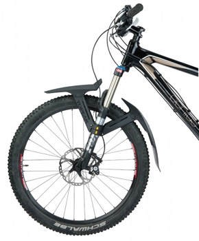

Если уж заморачиваться защитой от траекторий полета грязи для КК-велика, то вот этот, наверно, лучший:
А можно еще усложнить заморачивание |-)_) и добавить к вышеуказанному вот этот:

Topeakовский вариант интересен.
