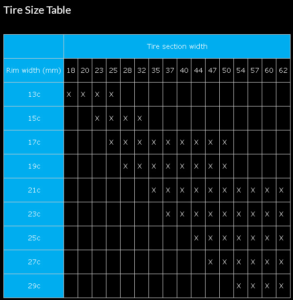

по этой таблице выходит, что у меня покрышки сток стоят не по правилам. бред)))

Правильная таблица:
Мда, цікава. Папярэдняя таблічка - копія табліцы ад Шэлдана Браўна (http://www.sheldonbrown.com/tire-sizing.html). І аўтар робіць агаворку: "This chart may err a bit on the side of caution. Many cyclists exceed the recommended widths with no problem."
У Alexrims свая версія.
З.Ы. Ды і ў прынцыпе ад вобада залежыць. Напрыклад, на вобадзе Mavic XM 319 (ETRTO 559x19) было напісана: 2.3" tire max. У больш сучасных Мавікаў - большы дыяпазон.
Правильная таблица:
Дело в том, что нет правильной таблицы. Можно только высчитать... что я и сделал. Тк у каждого производителя своя ширина на обод при одинаковых дюймах. У WTB на 2, 4" ширина 57.
Если кому интересно, то примерно выглядит так:
Цифра 622 на ободе означает, что на неё становятся покрышки 28 x 1.00…28 x 2.35; 29 x 1.75…29 x 2.35; Россия: 28 х 13/4, 28×11/2, 27×11/4. Но это по ISO и примерная величина, диапазон которой увеличивает "правильная таблица" от Mavic в зависимости от ширины обода. Взял в кавычки, тк в действительно правильной таблицы нет, она всё время изменяется это раз, а во вторых не все производители покрышек придерживаются стандарта ETRTO.
