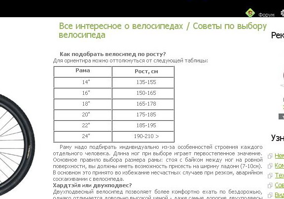

вот причина моих бессоных ночей ;D
написано же черным по белому
"раму надо подбирать индивидуально..."
а таблица "Для ориентира"
Чувак, сочувствую. Сам 188 рост и до сих пор неуверен в нужной ростовке. Были рамы и 22 дюйма и 19 и 21 и сейчас что-то между 21-22.
И на каждой, по-своему удобно.
Далее ИМХО:
Если катать агрессивно (КК), то лучше раму чуть короче и добавить выносом и/или подседелом. Если более матрасно и подальше - более длинные рамы будут поудобнее.
И поездки по коридорам тебе ничего не дадут. После 1000 км более-менее разберешься только.
+ лучше мерять не в дюймах а ETT. Далее гугль в помощь. :)
