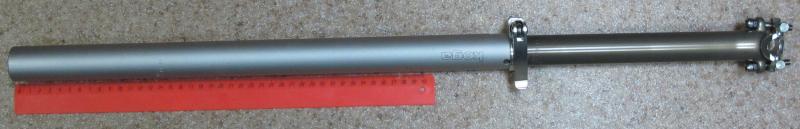

Приехал таки красАвец!
В сложенном виде 53 см, в разложенном 73 см. Весит около 1 кг.
Жду весны с ещё большим нетерпинием
А диаметр больший - 34, 9 мм ? Тогда придётся вынимать вкладыш из подседельной трубы? Похожая самодельная конструкция - http://forum.velomania.ru/showthread.php?t=210217&page=22&p=4462488&viewfull=1#post4462488
да, 34, 9мм.
заказывал здесь: http://www.ebay.com/itm/181608941907?_trksid=p2060778.m1438.l2649&ssPageName=STRK%3AMEBIDX%3AIT
меньше был только 31, 4мм. если труба заходит плотно - зачем вкладыш - и без нормально должно быть.
Действительно родной вкладыш пришлось вынуть и сделать новый самому. Из материалов толщиной 0.5мм нашлась только нержавейка, с неё и изготовил. Подседёл встал как влитой, заглублён на 150мм (основным штоком) и выдвинут (пока) на 60мм дополнительным. откроется сезон - проверим, что получилось.
