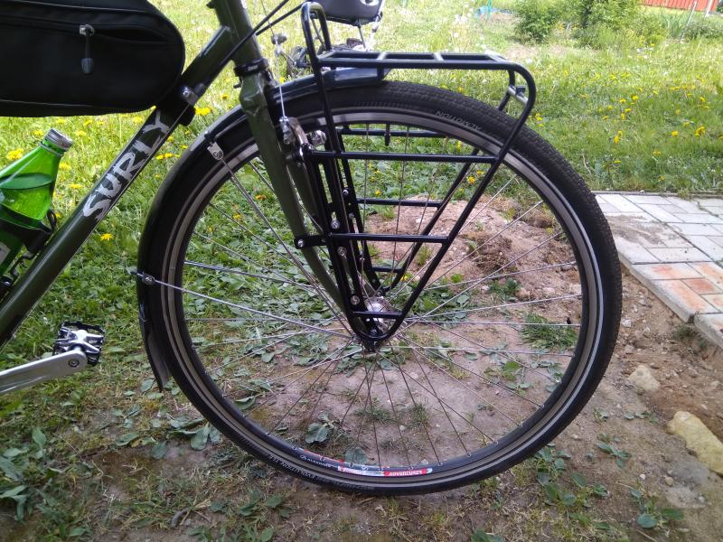

заказал передний багажник у российского мастера https://m.vk.com/bagajnikdlyavelosipeda
3800 росс руб
аналог Surly - 130 долл + доставка
Ммм, велосипед переживет :] , какой вес планируется на него грузить?
пока минимальный, есть задний багажник Surly, на нем возил раньше, теперь детское велокресло вместо него
решил поставить передний
вес получился около кг.
оригинальный передний Surly nice rack - 1.3 кг
Просто багажник выглядит избыточно монструозным. Ну и как-то для такого мощного багажника крепление кажется хилым, бы ли бы еще на брэйк босы или корону цеплялки, больше бы внушало.
выбирая передний багажник многие не обращают внимание на предполагаемый центр масс боковых сумок. а зря. отклонение от оси втулок может сыграть злую шутку когда расколбаса на маршруте много

производитель тоже советовал, тем более регулировки позволяют чуть вниз и назад
пока так винты зажал

а зачем за отсчётную точку брать центр втулок?
багаж лучше размещать В! колесной базе велика
если груз выступает и сильно это чревато топорной рулёжкой
передний багажник должен быть ниже, а сумки лучше расположить ЗА вилкой, а не перед ней
думаю ограничиться весом спереди 4-4.5 кг макс
Евгений, согласен
развесовку тоже продумывал, и внутри рамы сумка и багажник и байпакинг rogoff)

кг 7-8 можно грузить смело
