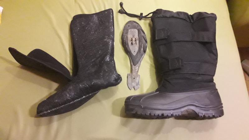

представлю вашему внимаю адский колхоз. скажу сразу, зимняя обувь у меня есть, но летом мои старые, верные норсвейвы стали разваливаться, плюс пылились ненужные сапоги на EVA подошве. короче ничто не стояло между мной и экспериментом. почитал тематических веток. изучил мануал по установке набора ретрофитц для превращения любой обуви в контактную (стоит 85 баксов если что).
http://www.retrofitz.com/purchase.html

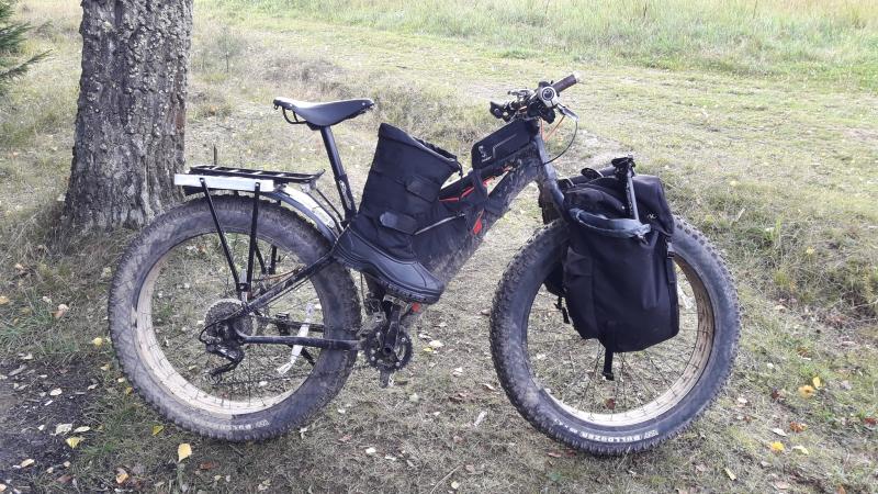

просек пару фишек и не мудрствуя лукаво просто отрезал дреммелем подошву у старых контактов и привинтил болтами к сапогу (сперва одному). дешево и сердито. взял с собой сапог на тестовый заезд, ожидая ада кромешного, ибо крутить в таком валенке казалось запредельным. поездил с сапогом по лесам (видок был еще тот - в шортах, на одной ноге летний контактный тапок, на другой сапог едва ли не по колено). к ужасу просек, что ехать в сапоге удобно. да, тяжел, велик и жарко по осени, но никаких драматических провалов нет. привинтил вторую подошву и катнул уже в полной паре . короче, хотите верьте, хотите нет, но концепция имхо имеет право на жизнь. все встегивается, ездится, тепло и да - сапоги не потеряли в водостойкости, несмотря на то что многократно сверлил дрелью. минусы - неудобно ходить, ибо контактная подошва меньше сапожной, но по снегу будет имхо ок. высокий профиль обуви (две подошвы сэндвичем) заставляют сильно поднимать подседел

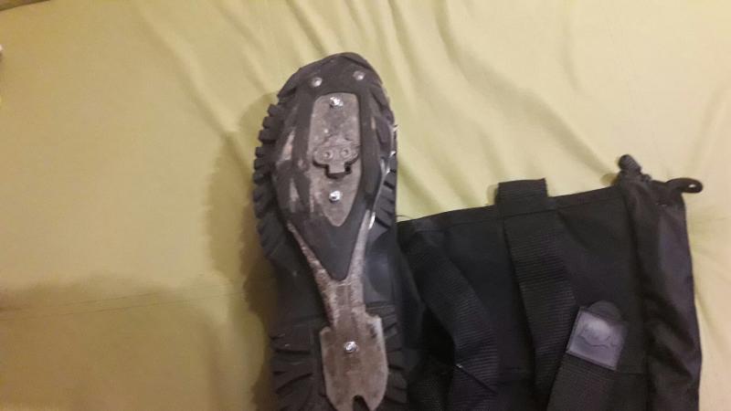

Судя по конструкции, внутри в сапоге головка болта. Как она, ногу не натирает? Или утоплена?
Если вся конструкция по сути крепится к нескольким миллиметрам подошвы, не пойдет ли она рваться в местах отверстий для болтов?

тоже смущает крепление на пару болтиков
не повырываетли их из мягкого платика подошвы
ну по идее подошваж обычно толстая
у дешевой обуви решетка
у зимней обуви делают подошву потолще
и эта решетка скорее всего есть не только под пяткой но и под пальцами
три болта на фото - пробный вариант ибо не был уверен с положением накладной подошвы. сейчас прикручено 6 болтами. сами болты с потаенной головкой, как у саморезов, но использовал широкие шайбы изнутри. головки и шайбы ногой не чувствуются. дело в том что eva очень мягкая. при затягивании материал вокруг болта сильно заминается. теоретически может вырвать болт, но это маловероятно из за размера шайбы. но если вырвет, можно заклеить дырку и уже сделать по другому. вырезать из твердого материала профиль вроде супинатора, поставить на манер стельки и пропустить болты уже сквозь него
