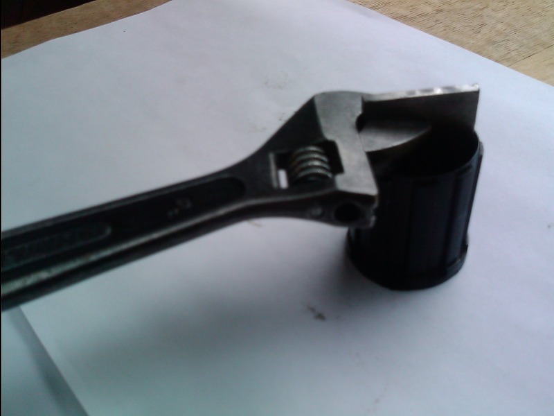

Стали у нас продавать велы Спеш, обснащенные такими втулками. После относительно небольшого пробега задняя стала у меня похрюкивать.
Получилось как в "Поле чудес":
Играл-играл-не смог раскрутить барабан |-)) (на фото приаттачен).
Промазал все вокруг консистентной густой смазкой и собрал. Через 20 км пропало сцепление во фрихабе. Предполагаю консистентка добралась до собачек и они залипли.
Внимание, вопрос - как раскрутить барабан?
(предполагаю, что специнструментом - каким? - и выкручивать по часовой стрелке).

мы у миколы в свое время соорудили такой девайс:
тиски, в них зажаты две биты от шуруповерта под плоскую отвертку на ширину пазов в чашке втулки, надели на них фрихаб и с сильным усилием открутили. втулка была заспицована на колесе.
до этого способа 3 других потерпели фэйл.
Хз, можно сделать приспособу со шлицами, крутить в тисках. Я кванду точно так же не могу раскрутить. Влом же что-то точить\фрезеровать.
Приспособа вставляется в барабан, шлицы втыкаютсо в пазы (всё калёное), втулка крепицо двумя болтами (в отверстия под диск) к столу или тискам.

всегда использую молоток и адвёртку .. проблем не вызывало, токо учти что резьба тама левая

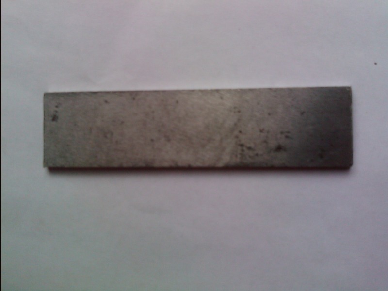

Стальную полосу (сантиметров десять кусок) по внутреннему диаметру барабана сточить и с другой стороны сделать отверстие для прутка/отвертки чтобы крутить.
берем пластину
отрезаем нужную ширину
вставляем и откручиваем
резьба левая
ну и металл нужен каленый
только хотел предложить вариант, что макс выше описал. там все очевидно.
только пластину можно в тиски зажать, для более жесткого захвата )

Вскрыл по методике "биты в тиски".
Открутилось достаточно просто.
Внутри чисто и уютно (как и должно быть), но все же кладбище домашних животных - две мертвые собачки.
