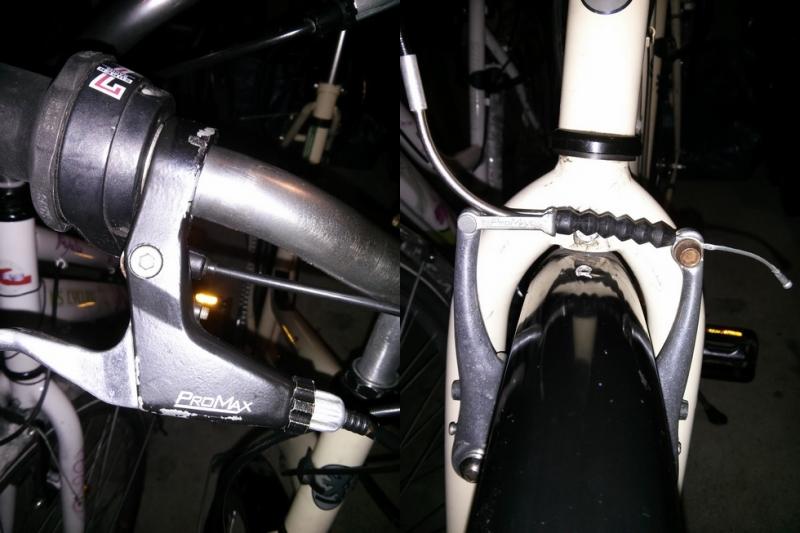

Какие тормоза у автора не известно. Известно, что им много лет.
Сейчас стоят вибрейки и ручки ProMax. ТОго же года рождения, что и сам велик (1998г.)
Сам велик покупался б.у., в весьма ушатанном состоянии. Похоже, что предыдущий владелец (владельцы) вообще не обслуживали его.
На данный момент настроить тормоза весьма проблематично ввиду их полной ушатанности.
Вот что подумалась: стоят обода Rigida Aries 17x622, резина Schwalbe Marathon 37-622
Расстояние между (геометрическими цетрами) винтов крепления тормоза к раме, на которые ставятся вибрейки, +/- 79мм.
Вибрейки Avid SD-5 туда встанут?
Расстояние между (геометрическими цетрами) винтов крепления тормоза к раме, на которые ставятся вибрейки, +/- 79мм.Вибрейки Avid SD-5 туда встанут?
встанут
