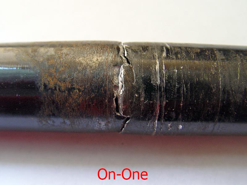

По линии слома должно было быть видно где причина.
С лупой осмотрел оба поломанных штыря. Явного дефекта, с которого пошла трещина, обнаружить не удалось. Разве что на штыре On-One с задней стороны - там, где были острые грани хомута - есть какой-то сомнительный намёк.
Вид излома сильно различается: у On-One излом рваный, металл крупнозернистый (вероятно, применялось термическое старение), а штырь Giant на изломе - гладкий. Но в обоих случаях разрушение носит явно хрупкий характер, железяка бы так не сломалась.
Вмятина, та, что ровная, очень "неприятная". Ломается не ровно, а должен ровно? Вероятно разрыв начинается в прожатом т.е. утоншенном месте, а потом ползет, где может, скорее всего вверх.

По фотке хомута похоже, что его верхняя часть обжимает еще и сам штырь. Думаю, дело в нём, я бы заменил на обычный, который зажимает только трубу рамы, а самого штыря не касается.
он для стальных рам, тип винтаж, на стиль и т.п.
Хомут галимый, однозначно.
