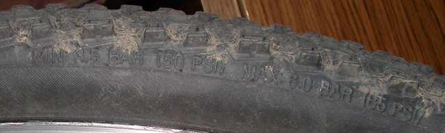

5 атм нормально для резины 23-25 мм, но очень много для 35-40 мм.
разные покрышки держат разное давление. не нужно всё слишком обобщать (на фото 700х35)
