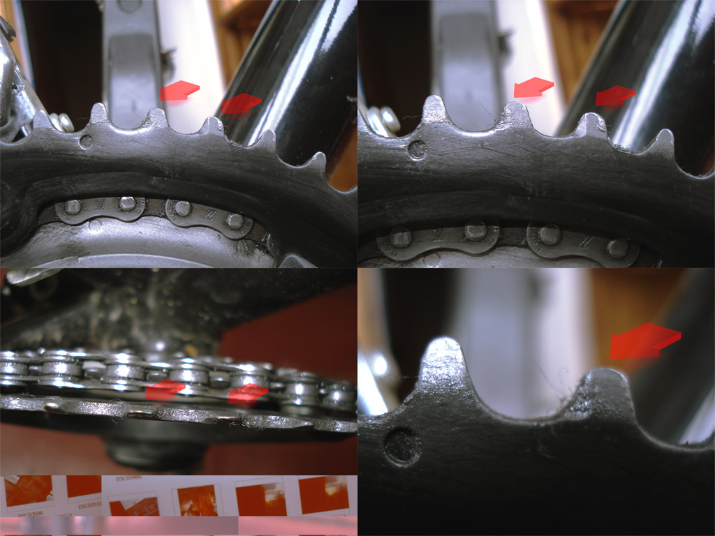

народ: обнаружил у себя одну проблему: проблемма на фотогарфии. Могут ли повлиять такие повреждения на цепь?
ps до этого было падение
это не повреждения, а просто сточились зубья, на любой системе через 500км будет тоже самое
Почему именно только два зуба, на средней звезде в том же месте так же сточены...
ps брал бу, бывший владелец один раз на нем упал
Если вы имеете в виду что два зуба несколько меньше остальных, то это нормально (только что посмотрел у себя на совершенно новой системе тож самое)
подозреваю что это сделано для того чтобы лучше переключаться (чтобы цепь заходила плавнее)
все ИМХО
