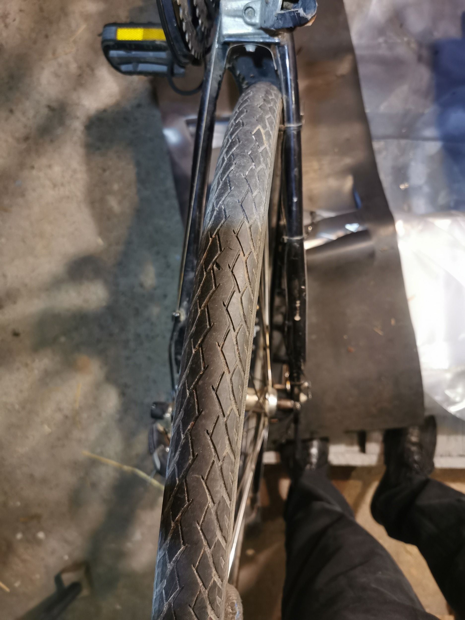

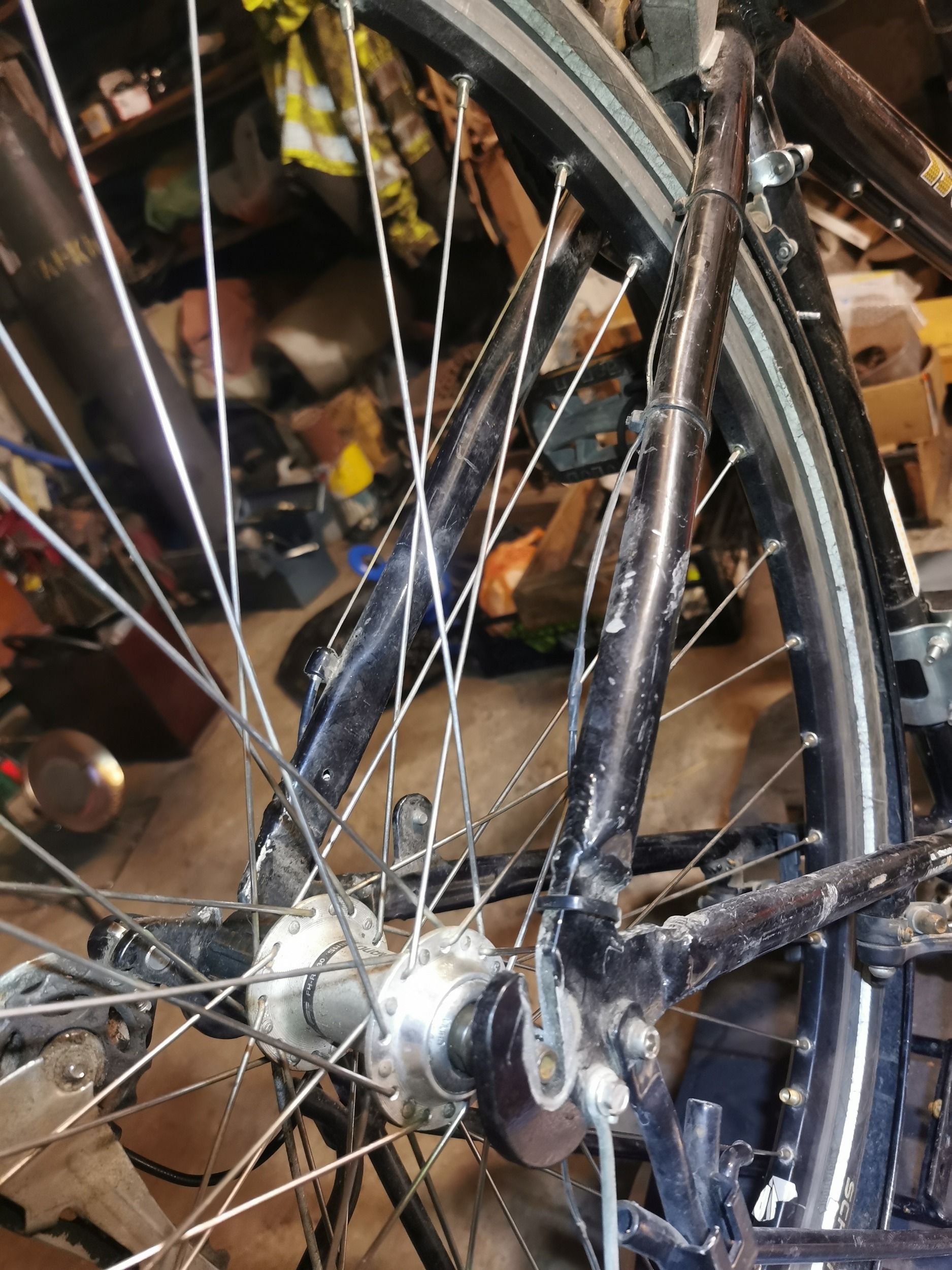

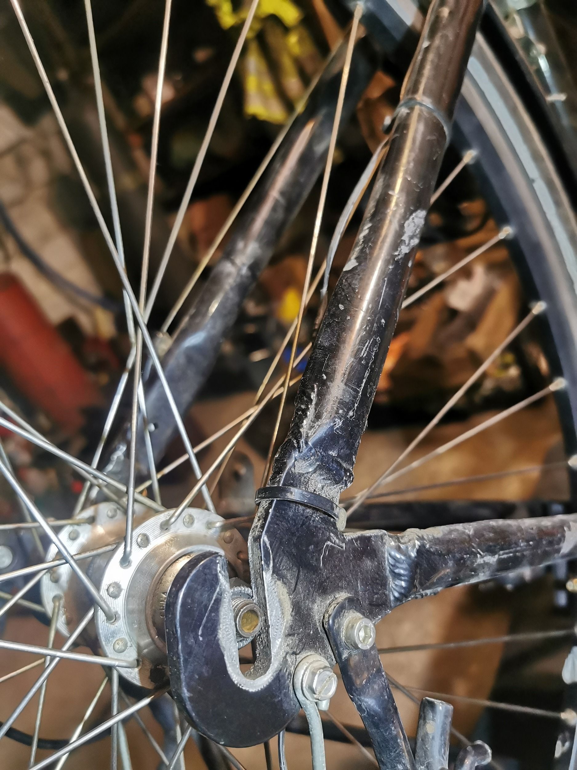

У меня похожая проблема. При полном погружении колеса в дропауты (фото 1) колесо становится криво (фото 2). А для того чтобы оно встала ровно нужно с одной стороны вводить его в дропаут где-то на половину (как на фото 3).
Upd: ой, а это не сварной ли шов у меня на петухе?)
