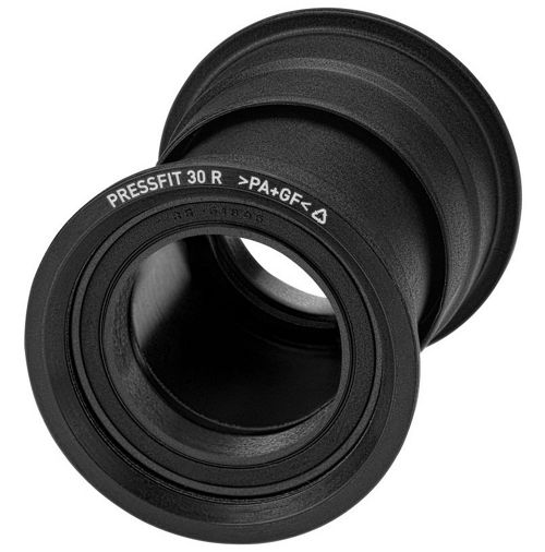

оп, у меня нет никаких пыльников... может в этом кроется беда, мб есть какие-то фото пыльника? Чувствую проставку придется делать.

эт наверное в гхп только пыльник , у вв подшипники наружу торчат вроде...
мб стопороное кольцо в раме сдвинулось когда подшипник пресовал и сел поглубже ? или посадочное под подшипник литое ?
нет, у меня бб30 - подшиники не голые, мет пыльник их закрывает.
получается у меня pf30 и подшипники сидят в чашках, которые прессуются в раму. Загнать их дальше положенного - нельзя, мешает бортик наружи чашки, которым она упирается в раму.
У меня вот такая , пыльнички стоят, но они совсем не похожи на те что выше. Просто пластиковые колечки, хорошо если 1.5мм толщиной.
поставь второй пыльник и не парься =)
Мне кажется, что это как раз и есть спейсер. У ФСА они идут в комплекте с кареткой как на фото или с подшипниками. 2 узких, как на фото и 1ин широкий.
может для срамовских шатунов нужна каретка тоже их? чтобы все это работало как надо.
особенностей пф30 фсашных не знаю.
хотя посмотрел в инторнетах, вроде все то же.
по докам там может быть спейсер as needed 1, 5 мм шириной.
вот на фото , так что подбирай\ точи и катай
Нету там никаких спейсеров.
Тонкий пыльник и все. Хз что у тебя не так
