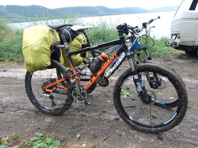

вот такой доработанный консольник, с доп. упором в подсидельную же мне кажется годным вполне.
... я так делал на стелсе. умер шарнир из за торсионной нештатной нагрузки на свингарм.
сколько отходил шарнир до поломки без багажника, и чсколько после замены аналогично с багажником?
было два стелса. на одном багажника не было - так и продан был в этом году с шарниром в отличном состоянии и нелюфтящей подвеской.
второй (мой) после сезона с багажником с грузом (намного легче чем туристический!) периодически - залюфтил. я подтягивал шарнил и в результате накрылась втулка.

делаем поправку на то что стелс (втулки там ауно в шарнире), но люфт образовался именно из-за торсионки при маневрах с груженым багажником.
багажник цеплял именно к свингарму. вот тут видно тяги из лыжных палок

тут усилительные тяги крепятся к подседельной и к раме.
более того, я потом смотрел много стелсов без багажников, в том числе, владельцы были и по 100 кг. такой беды не было ни у кого, даже на капролоновой втулке (была такая серия с пластиковой втулкой).
Классный способ увеличить неподрессоренную массу. Даже самый лучший подвес в таком случае превращается в говно, причем довольно быстро. Жесткости элементов подвески будет нехватать, подшипники не понесут дополнительной нагрузки, а уж на грейдере это еще и будет садистским механизмом вышибающим силы из организма. Браво.
всем спасибо,
пока принял решение распределить вес другим способом + консольный багажник с небольшой сумкой

Зидаробагажник+ровербокс прошел многое километров. Был успешно продан сябру Гансу. не помню точно НИК на Поехали.
Были в начале сезона щелчки в раме, но они кудато пропали. Следов трещин не обнаружено. Сейчас по причине отказа от путешествий, с багажником не езжу. Был удачный опыт трехдневки с рюкзаком. единственое рюкзак гавно оказался. |-))
