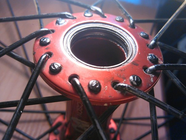

Привет всем! Передний подшипник начал люфтить, решил разобрать колесо. При разборе часть подшипника вылетела и осталось внешнее кольцо. ПРобовал различные способы достать его, но проблема не отступает) Помогите люди добрые)

дремель имхо это последний вариант. чтобы такую сталь выпилить отрезных дисков уйдет больше чем это колесо стоит. да и покоцать втулку легко.
собрать шарики, вставить обратно с внутренним кольцом, выжимать резьбовой шпилькой
Аккуратно слесарной отверткой по кругу выбивать.
Если есть место под подшипник, то шпилькой выпресовываем. Если нет, то делаем приблуду, высокая гайка и два болта. Распираем внтури подшипника и с обратной стороны втулки ху...чим по распорке. |-))
Метод ЧД работает. Места зацеп иться кроме как за канавки нет. Собраный подшип вероятно так же развалится.
