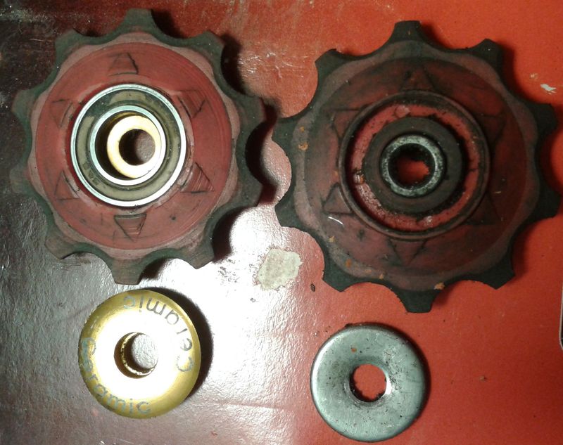

Может кто имел опыт замены подшипников в роликах Sram? Как достать его из самого ролика, не повредив его, ролик в смысле.)
вот такие: https://www.bike-components.de/en/SRAM/Pulley-Set-for-X7-X9-Type-2-2-1-Models-as-of-2012-p38889/
Подшипник в одном ролике сдох (заклинил) после 3-х тр-ок...
вот такие: https://www.bike-components.de/en/SRAM/Pulley-Set-for-X7-X9-Type-2-2-1-Models-as-of-2012-p38889/Подшипник в одном ролике сдох (заклинил) после 3-х тр-ок...
если есть шпилька с гайками, пару шайб и набор головок, не вижу проблем подобрать нужные и достать подшипник.
ну и у меня от обилия воды он ржавел и клинил, но каждый раз получалось отмочить вдшкой и набить смазкой, работал норм.
В принципе можно запрессовать/выпрессовать и в струбципе, если найдете что подложить и чем толкать пром. Ничего криминального. Дело не в экономии, а в сроках доставки после покупки, ведь ездить хочется каждый день.
У меня сломался ролик KCNC в Шаманопереклюке и я переставил пром, расширив отверстие с 7 до 17мм в дешманском ролике. Работает идеально |-I
Делал такое для 11ск. Подшипник, вероятно, другого размера, но смысл полностью идентичен.
Мужики, всем спасибо за советы.) Буду пробвать достать оставшийся внешний сепаратор из ролика.
эммм, ну кагбе шайба подбирается как раз по внешнему диаметру подшипника чтоб совпадало)
