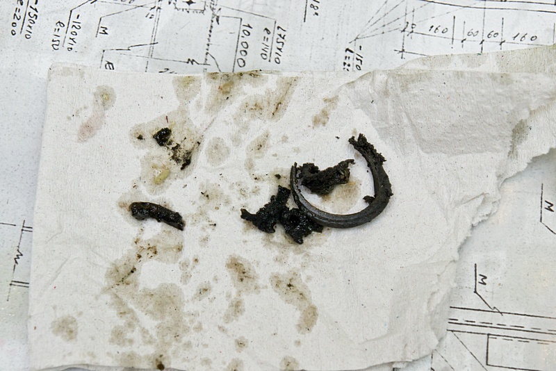

Ну мне таки удалось убить поролонки. Вернее одну. То есть я ее поставил, но вид унее уж больно уставший. Они у меня не дубовые, очень мягенькие. Одна из поролонок стала раслаиватся на кусочки.

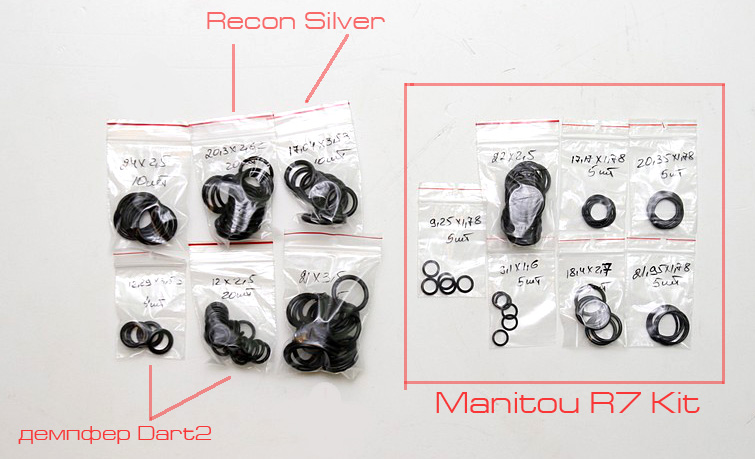

Расширяем диапазон расходников. Спасибо нашему татаро-украинскому другу ЧД!
