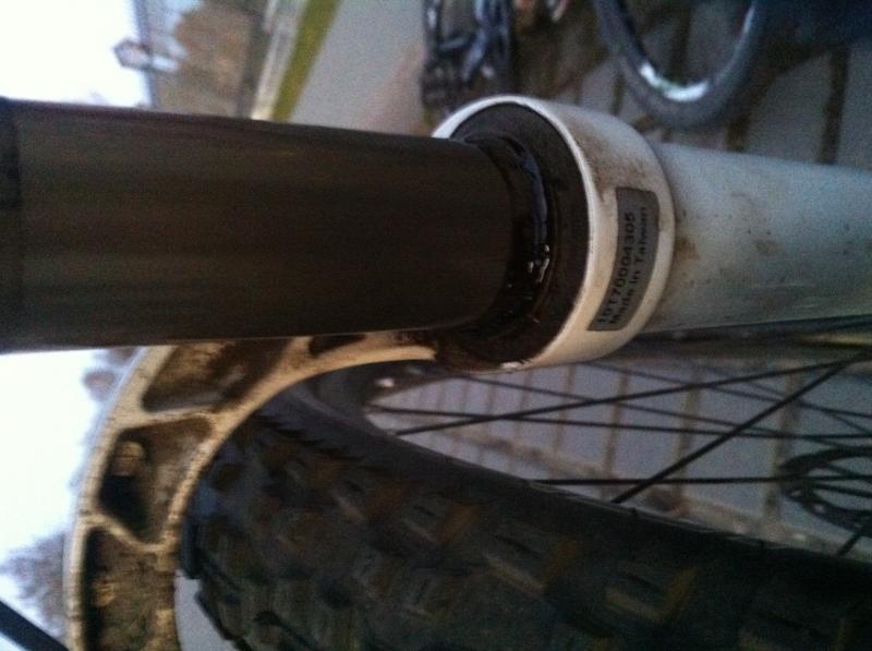

Здрасте! Отчаянный поиск привёл сюда по совету эксперта. Вилочка rock shox recon solo air, повторно упал ход до 40 после переборки ( мастер сказал все " огонёк" ток сальничек хде-то там задубел). Квалифицированный спец подсказал: проблема в кольце o-ring rebaund, нужна замена. Итак, вопрос: есть ли в наличии искомое кольцо? Может имеет смысл купить весть ремкоплект? Можете ли помочь в поиске, переборке, замене? Помогите, райдер страдает...

Ты не отмажешься. Ссытся не только через верх, но и через сальник, причем ссытся безбожно для РокШокса. Такого плана течь можно было обнаружить сразу...после своего сервиса.
Клиент откатал на вилке после сервиса по морозам с 8 февраля, жалобы поступили в начале марта. Что я должен был сразу после ТО заметить, что 6-летний пыльник через месяц катания по зиме устанет? да, че-та мои телепатические способности подвели...
В личке было предложено приехать, привезти вилку, все посмотреть, и поставить новые пыльники, решив проблему.
Теперь при полном ТО вилок RockShox с 32 мм ногами замена уплотнительного кольца штока отскока - бесплатно 8)
