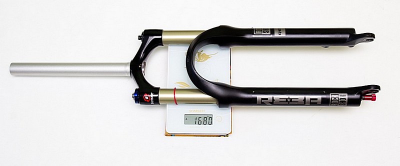

Сходил к Павлу со следующим артефактом:
Проблемы: Вилка страшнейшим образом тупила
Обстоятельства помогающие исключить парочку причин сразу: Если вилку поставить на мороз и она там постоит, то тупить перестаёт потихоньку, при возвращении в тепло всё возвращается

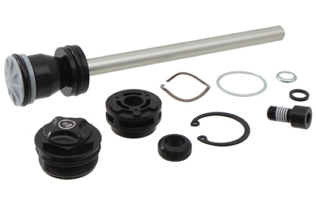

Собственно принёс Павлу вилку по давней договоренности, со строгим решением лечить, тк покупать запчасти особо никто не хотел да и вилку в целом, дешевле продавать становилось очень обидно, тк вилка изнутри в замечательном состоянии. При разборке, детальном осмотре и парочке проведённых тестов было решено, что виновен проказник демпфер. Собственно что не характерно виновны не резинки и прочее а сам поршень(подробнее при желании расскажет сам Павел), благо у Павла в запасах был такой же отскок от рекон голда непомню какого года. В итоге вилка полностью перестала тупить :D
Так же была проделана работа по смене пружины Dual Air U-Turn 85-115 на Solo Air от всё того же рекона, ранее выкупленную мной у Павла.
Кому интересно: Reba Team 2008 с пружиной Solo Air - 1630 грамм
Пружина Dual Air U-Turn 85-115 отдельно - 156 грамм
Весь ремонт обошёлся в минимальные затраты, в общем доволен. ЖЭСТОЧАЙШЭ рекомендую.
