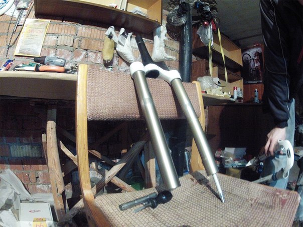

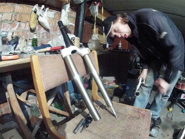

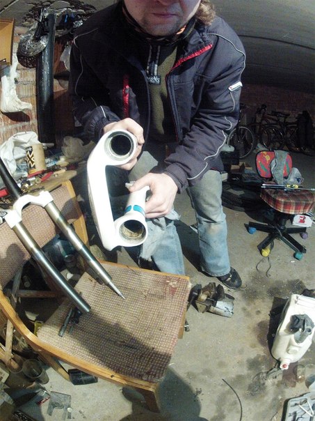

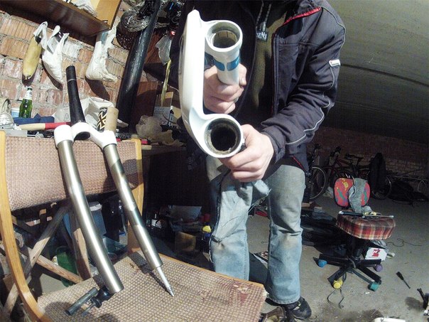

Вот смотрите на почти новую предтоповую фоксину с минимальным пробегом и отсутствием ухода. Владелец попросил заменить сальники, но уже понятно, что это ничего не даст. Вилка мертва самым настоящим образом. Бушинги в ужасном состоянии. Левый еще более-менее, правый мертв как труп ))
Вместо масла какая-то белая херня, и куча воды с песком в штанах. По заверениям владельца вилка пробежала меньше 3 тысяч...
А теперь фотки, за которые стасибо Воффке.
Днина:
Говны на бушах видны невооруженным объективом:
П--да рулю бушингу:
