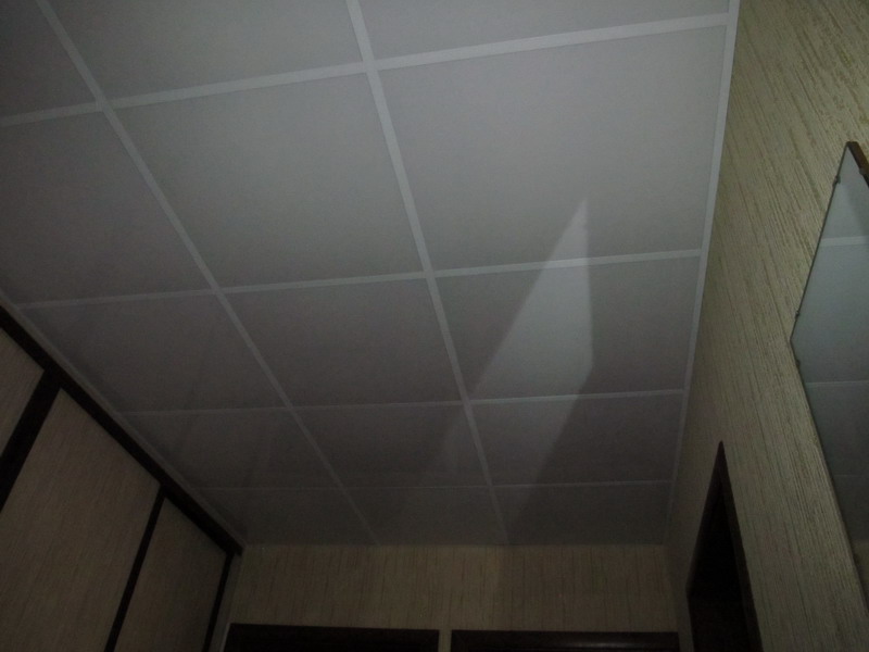

для светопропускающей конструкции надо белое полупрозрачное оргстекло
надо около 6м2
может кто подскажет хорошую фирму где можно его купить
и где помогут подобрать подходящий материалкупил на стройрынке в уручье молочное оргстекло
надо около 6м2
был сделан светящийся потолок в прихожей
