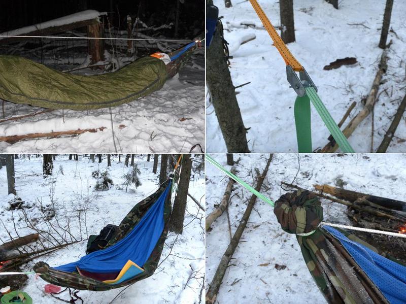

Повторюсь, что свой гамак сшил по выше приведённой статье от eNGiNe. Спасибо!
Так уж получилось, что гамаком удалось заняться только в 2012году, хотя
чесалось смастерить с появления этой ветки на форуме.
Похвастаться лёгкостью своего двухслойного гамака не могу, так как делал тоже из того, что
первое попалось под руку, и что нашел в продаже. Низ – плотная плащевка. Верхний слой
синтетическая подкладочная ткань с хорошей вентиляцией. Всё брал в цуме Минск. Цена тканей на весь
гамак около 200 000бр.+ стропа 25 000бр + остальное было в закромах. В снаряженном состоянии
около 2, 2кг (гамак и обвязка к нему).

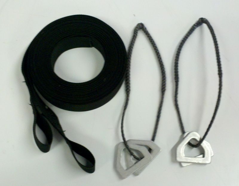

Подвеску гамаку сделал всецело из стропы (кроме коньковой верёвки), для того чтобы не возится
с узлами. Дерево аккуратно опоясывает стропа, которая на конце имеет металлический зажим типа этого
Один из концов гамака быстро пропускается в этот фиксатор и надёжно фиксируется на нужную длину,
и в любой момент можно подрегулировать – если надо…. Знаю, что есть более оптимальные верёвочные
варианты (доработка ещё впереди - это только первый шаг – пока мне так удобней и проще).
Ждать весны не хотелось, поэтому стал изучать особенности ночёвки в гамаке зимой.
Сначала попробовал при небольших заморозках, а потом получилось использовать при -24гр.
Как это было – немного описывал здесь https://poehali.net/forum/turizm/pohody/11.02.---12.02.12pvd-peshijmyadelskij-rajon-vblizi-vdh.naroch/?page=2#forum_message-460110
Впереди уменьшение веса и оптимизация.

Статика тянется безбожно, в мокром виде до полуметра за ночь. Ну и по весу стропу со статикой еще взвешивать надо, судя по фото у Lyaksej'я крепеж слишком тяжелый.
Вот так выглядит подвес из стропы отсюда:
http://warbonnetoutdoors.com/acces.php

У Лумпа мне не нравится штатная система подвески. У меня 2 стропы всегда с собой + на карабине весит навигатор. Я вяжу рюкзак на багажник стропами и затягиваю велы к полкам в электричке.
Но затягиваются они штатной пластмасской от рюкзака. Если пластмасска лопнет, то рюкзак упадет. Но вот если пласмаска лопнет на дереве, то упадет моя тушка. Если зашить стропы в петли, как показал eNGiNe, то станет проблематично затягивать рюкзак. А возить 4 стропы,- уже не по фэншую. Над системой подвески еще думаю
