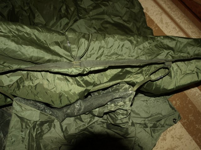

Конструкция вполне понятна, фото в квартире (как типа палатку выставлять) продавец гамака присылал. До выяснения перед покупкой. У меня фото как палаткой стоит нету т.к. спал только по прямому назначению. см. фото 1-е (мое).
Конструкция удобная, описание было у продавца со ссылкой на мериканский сайт. Я переводил, типа пишут, что запатентованная технология. Есть коммерческие копии, но там есть и косяки. Отличие (основное) - у оригинала запатентованные из металла треугольники на которых идет растяжка на стропы. Типа, вода в гамак не заливается при дожде.
Также, учли опыт нежных тел мерикосовских содат и сделали так чтоб спалось им как на гавайях, они ныли типа спинка затекает и москит попу кусат. Вот им военные инженеры и сделали М-1965 Hammock Jangle. Кому интересно, ю-туб рулит... |-I
ГамачОК идет в комплекте вместе с сеткой и навесом. Все цельно и грамотно устроено. Сетка не на молнии, а на липучке. Кстати, стоит упомянуть - последний раз так нажрался, что ночью вывалился из гамака. Была бы сетка на молнии - порвал бы нахрен. Здесь все ок! Открыл глаза, рыло в землю, спальник сверху. :o
