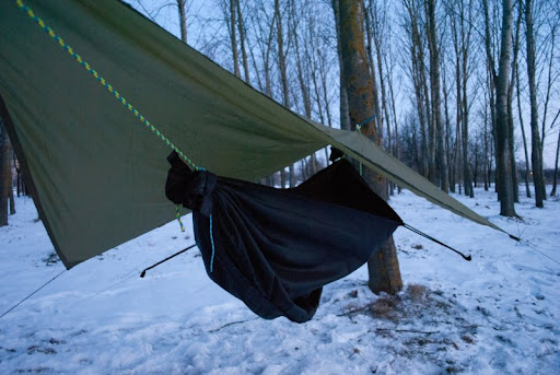

Вот и готов мой гамак от glina. Первый раз подвешивая провозился больше часа. Зато сделал так, как хотел.
Общий вид с отстегнутой москиткой.
Зеленая ткань - внутренний карман в изголовье. Основная веревка - 5мм статика. Боковые оттяжки - сначала 40см резиновой стропы, потом легкая синтетическая веревка. На концах - алюминиевые колышки.
Подвешена 3мм статика в качестве коньковой веревки для москитки. Думаю как-то переделать, не очень нравиться. С одного конца гамака зафиксирована, с другого - протянута сквозь узел. Можно регулировать натяжение, потом фиксировать.
С застегнутой москиткой.
Как видно, москитка все равно провисает, у ног не критично, у головы нужно еще как-то подтянуть.
С натянутым тентом. Теоретически, можно использовать один колышек для гамака и тента. Тент оттягивается резиновыми шнурами.
На основной веревке крепиться скользящим узлом. Основная веревка крепиться на карабин. К дереву уходит петля из 25мм стропы.
Последняя фотка. теперь буду думать об утеплении.
Цитата сообщения от lump отправленного 21 Мар, 2011 в 14:25
А есть фотки с нагруженным гамаком?
Нет, был один.
В качестве коньковой веревки - подъедь в магазин фурнитуры возле активной зоны на Комаровке (слева от входа АЗ). Там продают резинки ( такими же резинками стягивают стойки для палаток) цена 200- 300 руб/м. Лично мне жалко статики для конька гамака
