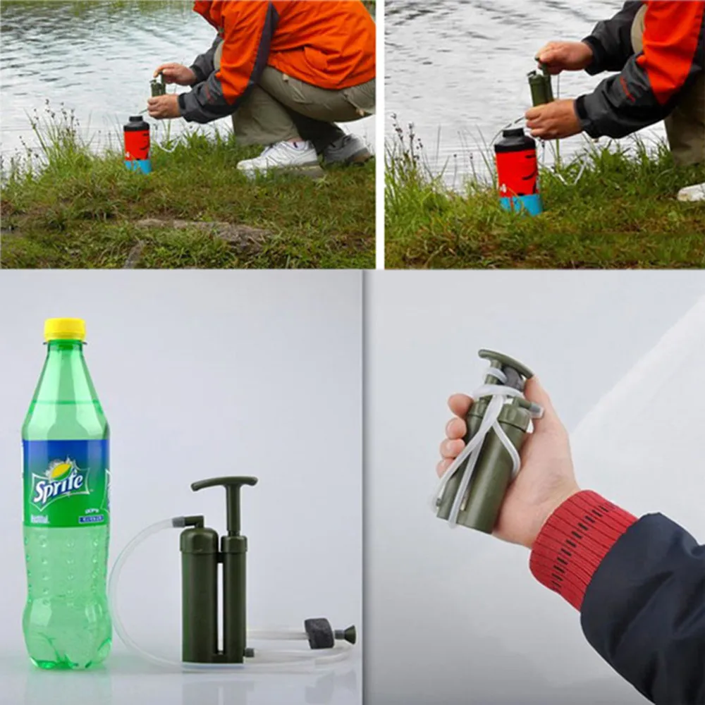

Я не сильно крутой турист но как-то не страдаю в походах от недостатка воды. В Сенеокой валом деревень с колодцами и колонками. Да и родников хватает. А на Алтае в этом году где не было деревень пили из рек. Часто даже не кипяченую. Все живы.
Кто-нибудь использовал подобный фильтр?
Поделитесь опытом. :|)
