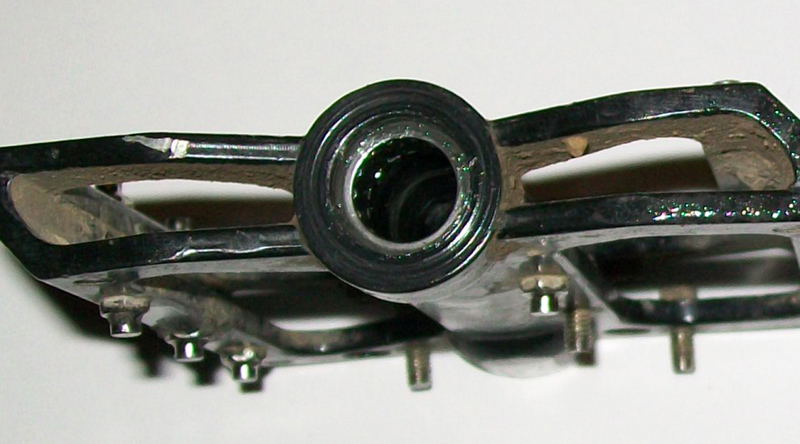

Вот только что от нечего делать и для профилактики разобрал педали-топталки "на промах" тайваньской фирмы FPD, модель NWL-393B-RP, которые у меня на эндурике уже как пару лет ...И офигел. Что обычно стоит в недорогих или пусть даже дорогих педалях (и чем дороже, тем веселее) педалях со стороны крепления к шатуну? Промподшипник? Ага, счас! Там в over 95% случаев или насыпной подшипник ("шарики"), или, в дорогих и особо дорогих, втулка скольжения.
Так вот, что cтоит в тайваньских педалях за примерно 30-32$ (цены парулетней давности, когда они встречались в Минске) со стороны крепления к шатуну? На нем за резиновым уплотнительным кольцом (!) стоит...игольчатый подшипник.
С внейшней стороны стоит, конечно, небольшой промподшипник производства NBK (такой же, как, к примеру, в Ньюкпруфе, ха-ха). Да, у педалек литой корпус, для хорошего экстрима они не подойдут, но мне нравится подход к массовой продукции и ценообразование этих товарищей! Даже недорогое не все плохое, что в Тайване делается.

Вот уж не знаю. Модель еще есть на сайте производителя, хотелось бы верить, что и нынче она такая же внутри. И что еще появится в минских магазах, пусть даже несколько дороже.
Я в прошлом году брал NS Aerials Sealed за 35 бачей на распродаже чайника. Там игольчатый стоял с другой стороны, а ближе к шатуну - бушинг. Педали, к слову, говно... А вообще, два года назад цены не такие были, как сейчас.
Я к тому, что за 150$ и за 200$ (сейчас ли или пару лет назад) в большинстве случаев со стороны шатуна будет втулка скольжения. Которой хватает...ну смотря как и сколько кататься, но не сказать, что надолго. И отдельно, для ремонта далеко не все производители эти втулочки продают.
Вышеуказанные выложил как раз для примера возможностей, инженерного подхода производителя и при этом стоимости.
