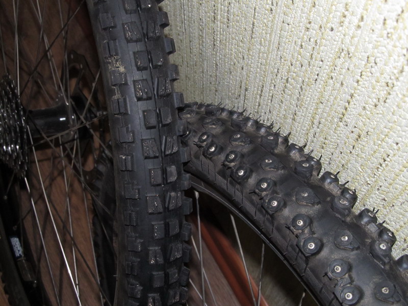

счас у нас зима
поэтому из запасов взял
максис миньен 2.35 фронт на зад
и нокиан фредиревез 2.35 на перед

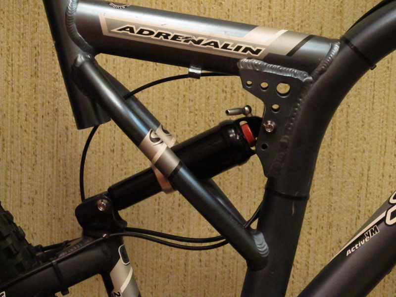

зы прежде чем пилить раму для нормальной установки аморта
решил прокатится как есть
дт свисс сразуже получил стакдаун
всегото -9
а аморт поидее даже остыть не успел
да
всегото -9

пара запоздалых фоток
с накаченным амортом 190мм поставленным на место аморта 165мм
со спущенным амортом
так чтоб он был длинной примерно 165мм
была мысля попробовать с каким нить нормальным амортом 165мм
но такового пока нет в наличии
а руки чесались
было подпилено место крепления аморта на раме
так чтоб можно было крепить аморт на другое имеющееся отверстие
по ходу ковыряю настройки в фотике и пытаюсь делать фотки в помещении получше :)
промежуточный финиш пока такой
пока не решен вопрос с амортом
