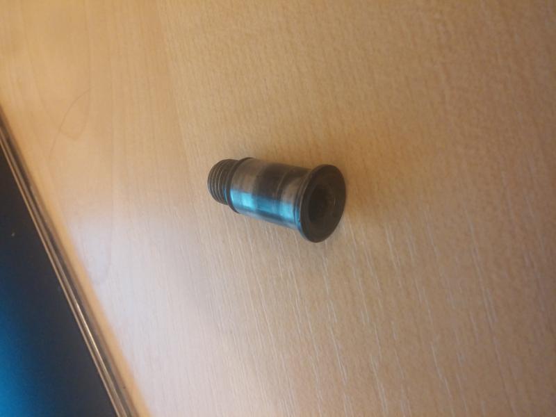

Я хз как так вышло. Скорее всего камень попал неудачно на свеженасыпанном асфальте
Кто-то рассказывал мне что это пластик с финишем под карбон - шах и мат.
Короче как все произошло: Цепь закусило спереди и затянуло наверх, переклюк же намотало на кассету. Сломался болт крепежа, одну рамку расслоило, одну в 2-х местах сломало, но в принципе ничего критического. Рамки отремонтировал эпоксидкой + кевларовой нитью, болт, надеюсь, подойдет от днищесрама какого. Переклюк отправляется на вел девушке, а себе начинаю искать замену достойную.
Обиднее всего что подрало перо цепью сильно, ровно там где заканчивается штатная защита //-(
Ничего у тебя не закусило.
Я тебя об этом предупредил, что именно так и произойдет, но ты решил что умнее всех. Теперь наслаждайся.
С того момента прошло много времени, цепь свежая, так что мимо. Да и мне лучше знать что тогда конкретно произошло.
Ну что, будем лечить :)

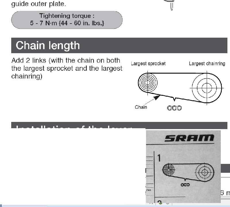

Дабы положить конец Войне Клонов тов. 911, ТС, пожалуйста, расскажи по какой формуле ты подбирал длину цепи?
Я ничего не подбирал, просто доверился мануалам.
