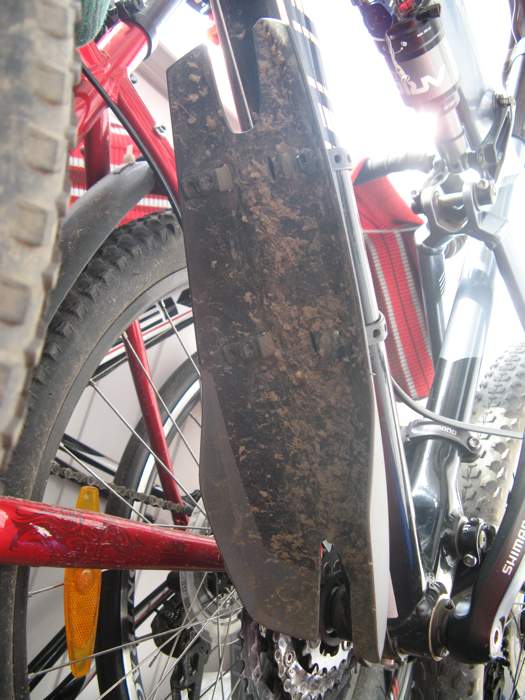

Хочешь, чтобы вилка дольше жила - выкинь нафиг эти чехлы с ног, и щиток подрамный выше повесь - там он бесполезен.

А щиток уг.
Повесь лучше резинку между короной и гориллой, хотя бы защищает от грязи в морду. А большего и не нужно.

Над сопливиком на вилку я думал, но наблюдения за летящей грязью не показали от чего же он сможет меня защитить, вроде ничего в морду и не летело. Может скорости не те, пока что. Но я еще понаблюдаю, может и повешу.
Я посмотрел на форумы, там объясняется, что эти чехлы трут подвижные ноги, а при наличии под ними песка, начинают активно царапать. Снял, увидел мелкий песок под ними. Похоже и правда стоит от них отказаться.
Позиция отсекателя подобрана экспериментальным путем. И, судя по фото, свою функцию он выполняет.
А попробуй по воде. Тяжелая грязь не долетает просто вперед. А вот под дождиком прокатишься как-нибудь - поймешь что такое грязная вода, летящая в лицо с колеса.
Принцип действия, думаю, поймешь.
