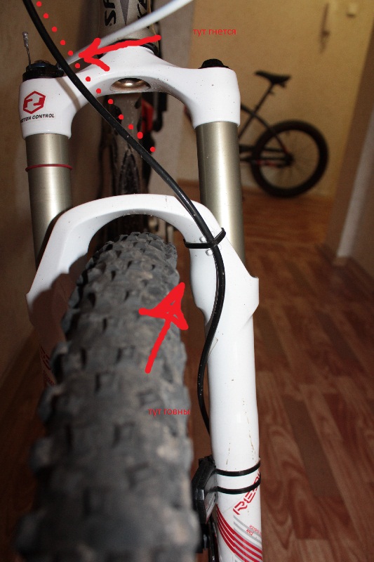

или я совсем ничего не понимаю ... а что мешает провести гидролинию по внутренней стороне ноги ... вродь у меня на реконе она была заведена именно так
Ничего не мешает. По собственному попыту разницы не замечал - снаружи или изнутри. Единственное - при нештатных ситуациях: снаружи была проведена и порвался хомут крепления к горилле - гидролиния просто торчала влево, не мешая езде. А ранее, при внутренней проводке, порвался хомут и гидролиния жостко терлась о покрышку.

Всегда проводил гидролинии со внутренней стороны и:
Цитата сообщения от miкола отправленного 28 Июн, 2010 в 19:46
а) она не терла ноги и штаны при срабатывании вилки;
б) не уменьшала грязевой зазор и не являлась дополнительным сборником грязи (особенно актуально, если пытаться проложить линию по задней части гориллы);
в) не мешала очистке пыльников (актуально, если пытаться проложить линию по задней части гориллы);
г) равномерно изгибалась при работе вилки;
д) не мешала установке переднего крыла типа SKS Shockboard.
Так что в чём смысл её ставить снаружи?

НУ Микола написал свой опыт. Ты веди как хочешь ) Для него смысл есть и он описан.
Мне кажутся важными некоторые:
Уменьшается грязевой зазор (если кто-то не ездил там, где это важно, то это его проблемы)
Мешает установке щитка.
К примеру, мне пофиг как проводить, но выше описал случай, который показал, что могут быть проблемы как раз при внутренней проводке.
Но все равно ставлю как заблагорассудится.

а) она не терла ноги и штаны при срабатывании вилки; у меня ничего не трет
б) не уменьшала грязевой зазор и не являлась дополнительным сборником грязи (особенно актуально, если пытаться проложить линию по задней части гориллы); картинко
в) не мешала очистке пыльников (актуально, если пытаться проложить линию по задней части гориллы); не мешает
г) равномерно изгибалась при работе вилки; картинко
д) не мешала установке переднего крыла типа SKS Shockboard. не использую
А мануал хоть кто-нить читал???
Там четко нарисовано как оптимально прокладывать гидролинию, а в комплекте с вилкой всегда идет подиум для гидролинии(или специальная наклейка)
2 стяжки, наклейка на внутреннюю сторону вилки под гидролинию (чтоб не терло) и салфетка для обезжиривания.
Кароче на последней картинке наиболее правильно.
Одно дело когда гидролиния трет по покрыхе и это можно заметить и остановится, чтоб исправить, а другое - куст/камень/коряга обрывающие гидролинию одномоментно.
Или у нас все по леводорожкам тока катаются?

ну тамже написано
"актуально, если пытаться проложить линию по задней части гориллы"
тогда она и трет и мешает и прочее
тока нафига прокладывать по задней стороне если можно по передней
сам
в не зависимости от штатных элементов
прокладываю как на последней фотке
тока стяжками прихватываю не только к гориле но и к ноге

сцылку-сцылку! вероятность повредить больше и все тут.
пример из жизни: смотря на заднее колесо, спускало оно, въехал в Индастриала по касательной, на штанине коцка (была бы там гидролиния может и поломалась бы маленько), правда не на той, где гидролиния, а мог и другой въехать.
Фигня из разряда, что вероятность проколоться на рокетронах выше, чем на невегалах, но ты же не ездишь на невегалах почему-то ;)
(причем в моем примере вероятность гораздо выше, чем в примере с перебитием гидролинии)

в каком варианте больше шансов повредить?
1 ) снаружи
2 ) внутри
ответ: 1
вопрос - а нахрена тогда ее снаружи прокладывать, если она не трет, не мешает и не уменьшает зазоры?
Ответ выше.
(каждый др0чит как он хочит)
