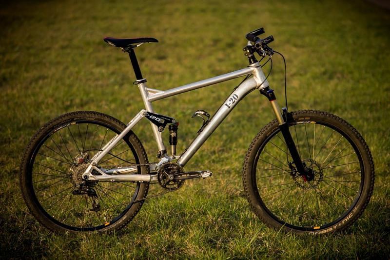

Предсезонный эдишн.
Имхо, линк тоже нужно было в черный цвет покрасить.

Меня уже посещают такие мысли. Завтра поиграюсь в фотошопе и посмотрю, как оно будет выглядеть. Но уже сам начинаю к этому склоняться. Пока кажется, что черный линк будет раму пополам резать. Может лучше банку аморта в белый? :]

С черным явно лучше
С черным велосипедом.....

Ты сам знаешь, не притворяйся. Но почему-то все равно оперируешь длиной подседельной трубы, которая ни на что не влияет.

Как обладатель очень темного, почти черного, велосипеда, не могу не согласиться
Голый люминь как-то не так смотрится. Покрашенная серая, под люминь, рама гораздо интереснее выглядит

Белый там - вообще лишний. С raw-цветом мало что из ярких "лаковых" цветов сочетается.

Если просто покрыть по алюминию лаком - он быстро отвалится. Возможно. есть какие-то специальные лаки по голому алюминию, но я о них не слышал.
свой залил без всяких грунтов лаком из балончика, купленного в короне. протерся он только в местах контакта с подрамным щитком и рубашкой в одном месте. если бы обеспокоился поклейкой хотя бы скотча в этих местах, ничего бы не протерлось вообще. за сезон ни с одного места лак отваливаться не начал.

Что за лак?по чем брал?

А почему не попробовать анодировать раму?
Можно оставить бесцветным, можно добиться теплого лампового золотистого отлива, подкрасить, сделать черной...
Относительно толстый слой оксида, покрывающий раму после анодировки (по сравнению с естественным слоем), обладает весьма неплохой прочностью, не скалывается...
Или больно много лишнего гемора?

Да раз плюнуть, в Минске куча ванн для анодирования, куда влезет передний треугольник рамы :)

Осталось найти емкость в которую влезет рама, подопытную раму, свинцовый катод площадью хотя бы в 2 раза больше больше рамы, и источник постоянного тока из расчета 1-3 А на дм2
