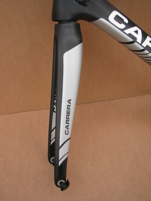

Первым делом нужно выбрать основу, те раму. Решено было искать карбон и ничего кроме. По началу долго засматривался на рамы из Китая, копии брендов или ноунейм по цене до 400$. Читал отзывы, смотрел обзоры. Но остановило чувство, что в глубине души, я то буду знать на чем я езжу) На китайской раме из подвального завода) Искал бу изделия известных производителей на ebay.com и мониторил предложения продавцов из ближнего зарубежья. И как-то наткнулся на новую раму итальянского производителя Carrera (проект итальянский, изготовление в тайване) http://www.carrera-podium.it/
Фуллкарбон, в комплекте с вилкой, рулевой, подсидельным зажимом. Внутренняя проводка тросов, как в топовых велосипедах. Она меня привлекла и очаровала. Решено было заказывать.
Оплатил и прождав пару недель, поехал забирать на почту. Немного огорчило, что продавец не учел мою просьбу указать не настоящую цену. Пришлось отставить почте 50$ за растаможку рамы. Но это огорчение быстро прошло, как только начал распаковывать посылку) Сглаженные линии, матовый лак на карбоновом волокне и монолитность конструкции вызывали приятные эстетические и тактильные чувства. Обработка элементов, подгонка и покрытие оставляют впечатление, как о качественном продукте. В комплекте была рулевая FSA. Вес рамы - 1020гр. Вилки - 435гр.
