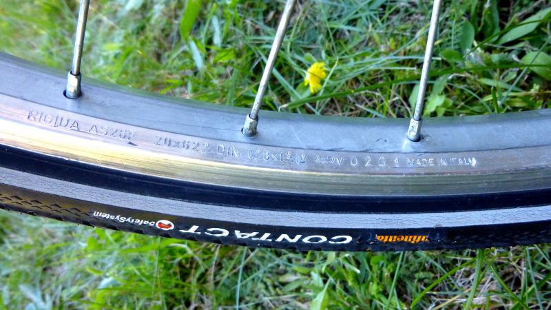

Обод колеса, не усиленный с гравировкой.
