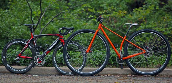

Выбираю тот что слева. Тот что справа - в метал. :-/
