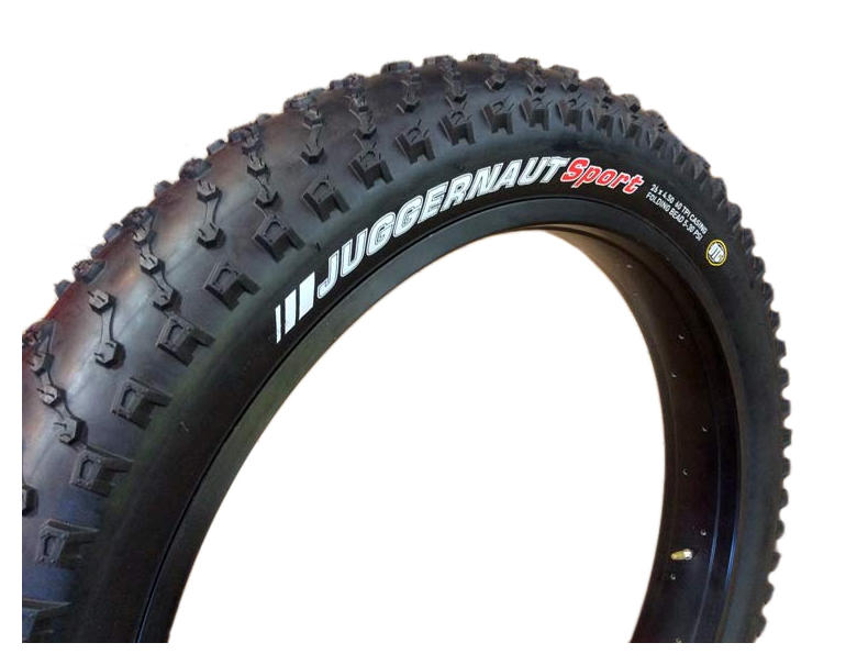

Приехали покрышки
KENDA JUGGERNAUT SPORT 26X4.0 DTC 60TPI
1350гр.
60$ На Маяковского в velo.by есть точно. :)

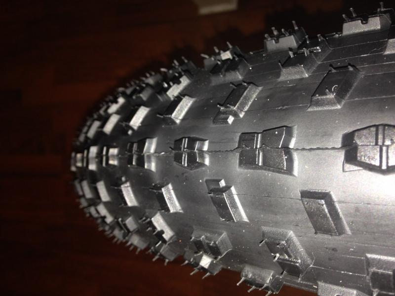

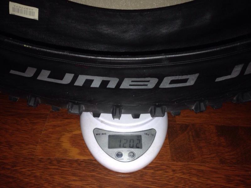

Немного слов о Джимми :) отчет человека, который наверно всю линейку фэтов опробовал и все, что с ними связано))
Schwalbe Jumbo jim. Обзор и отчет.
Все началось с объявления в нашей группе, как только увидел в продаже - сразу купил - успел, после меня почти сразу закончились. Большое Спасибо.
Итак, она пришла. Внешне выглядит великолепно, все очень ровно и четко, никакого намека на "китай" в переносном смысле. Стенки тонкие как презерватив - вызывает опасение. Вес поразительный 1200грамм!!!.
Оделась без камеры на обод Sarma 80мм волшебно!, можно накачать маленьким, ручным вело-насосом. Это самая легко одеваемая бескамерно покрышка из того большого парка с которым я имел дело.
В Sarma Shaman сзади не влезла совсем, боковые шипы уперлись капитально, даже не провернуть. По размеру она ничуть не меньше Surly BUD или LOU - еще один гигант!. Потому возникла задержка с отчетом. Отдал другу протестировать на Луноходе, возможно он сам опишет ее своими словами.
Пауза...
Я был в раздумьях - быть!?, или не быть!?... - продать ее?, или оставить? Зачем мне такой монстр если он не влезает?
Пауза закончилась ))) я решил подрезать те шипы которые мне мешали! просто чик-чик и она мне встала отлично, и я с огромным желанием покатил тестировать.
Поехали на субботнюю покатушку, погода радовала - снег, солнце - красота! Проехал чуть чуть по льду - скользко, еще чуть чуть по асфальту - катит, катит не как БФЛ а как ChaoYang 4, 9 абсолютно одинаково, обе они катили хуже БФЛ но имели относительно хороший накат.
Поехали по утрамбованному снегу немного присыпанным свежими хлопьями 10-15см, катит хорошо точно также как и вела себя бы чао 4, 9. Подъехали к весьма неплохому подъему очень большой градиент, должен сказать что не все его заезжают и не на всех покрышках я его заезжаю, но в этот раз заехал просто замечательно уверенно с запасом, на рыхлом скрипели но держали и никаких боковых сносов.
Выехали далеко за город и решили катить по насту спустили колеса почти до нуля и поехали, катило я вам скажу великолепно, джим прекрасно загребал и держал.
Далее поехали по шпалам - все отлично, по гравию тоже все хорошо, по плотному снегу - прекрасно. Везде на любой поверхности с любым давлением джим был супер! - катил, держал, загребал, без нареканий несмотря на то что я его малость кыц-кыц )))).
Вывод.
С чем сравнить джима? с чао? - джим лучше практически во всем. С лоу? - лоу гребет лучше. С буд? - буд катит лучше. Стоит ли ее рассматривать вперед? возможно... но буд будет лучше впереди рулить. Так для чего она? - она это та самая покрышка которая может заменить Surly LOU если вам ненужна такая загребущая мощность, а в замен получите накат. Она может заметить полностью ChaoYang 4, 9 и подобные, потому что она тут лучше во всем.
Пробуйте ее - она классная! )
Kenda Juggernaut Sport DTC 26 x 4, 5
Удалось мне протестировать эту покрышку, сравнивать ее буду в основном с ChaoYang 4, 9.
Внешне очень ровная, внутри очень гладкая, оделась достаточно туго, встала с первого раза идеально ровно. Размер точно такой же как и ChaoYang 4, 9(чуть меньше в диаметре).
Тестировал ее только сзади, но этого было достаточно для теста.
Что могу сказать - поведение ее очень прогнозируемое - без каких либо сюрпризов, ChaoYang то был с сюрпризом. На рыхлом снегу гребет очень хорошо, если ехать ровно то они одинаково работают. Если на рыхлом завалить чуть на бок ChaoYang 4, 9 срывает а эта держит. На твердом плотном снегу заметно ппадает накат но в контроле особенно боковые сносы даст фору многим, чем то похожа на Surly Nate, но на Surly Nate я катал давно но запомнил хорошо как она цепко держала.
Покатав в парке по сугробам поехал на лыжный стадион - лучше место для теста.
Прокатив левую пятерку и правую пятерку я ее понял полностью, в гору если ровно ехать то они одинаковы с чао если небольшой наклон то кенда существенно лучше. С горы позволяет чувствовать себя королем, позволяет входить в достаточно крутые повороты не сбрасывая скорости, на чао я бы улетел. Все заносы(специально закладывал большие углы) были полностью под контролем, чао сливает тут. Прямые давались с бОльшими усилиями относительно чао, на прямых чао был лучше и интересней.
Итог:
Контроль выше чем у чао особенно в поворотах, но накат заметно лучше у чао.
Она будет идеальна тем кто ищет "бульдозерную" покрышку но ограничен размером (в целом ее поведение лучше чем у Vee SnowShoe 4, 5).
Стоимость покрышки ее однозначный плюс, она даже дешевле ChaoYang 4, 9.
