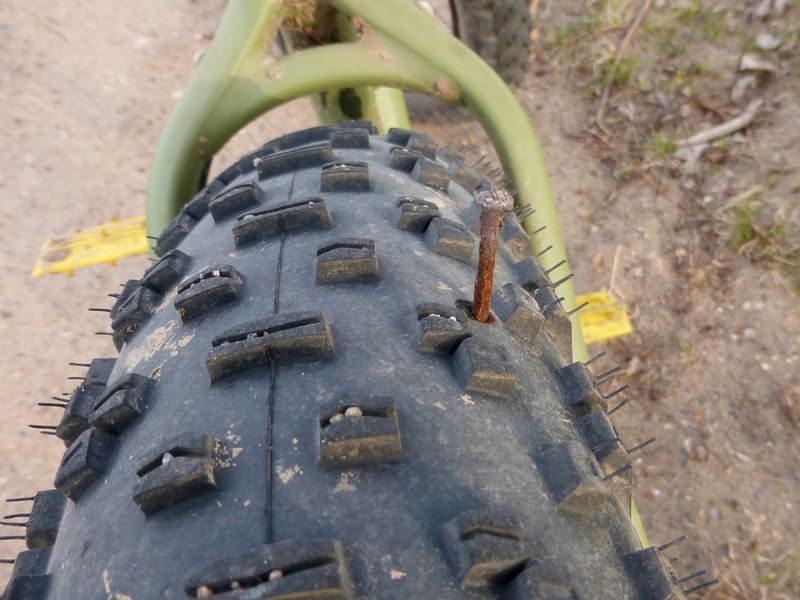

p/s Вчера целый день катался по Налибокским лесам, целый день жалел, что поехал на обычном горнике :)
Неожиданный тест безкамерки.
Износа не видно. У меня 4000+ и вид задней покрышки такой же

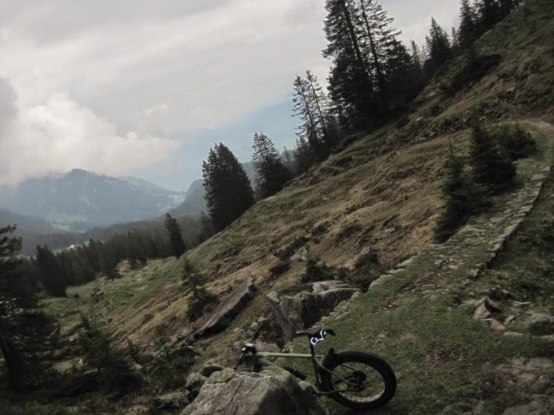

Вывез фэт в горы. Прокатился кружок - 2000 набора, столько же спуска.
Фэт печально едет по асфальту вверх, но зато по камням вверх идет очень хорошо. Покрышки мягко идут по камням, сцепления хоть (Y) кюшай.
Вниз нужно в переднем колесе ставить давление 0.4 атм (сзади было около 0.6 вроде) - тогда по мягкости поведения фэт очень напоминает подвес, правда крупные удары (где нужен ход на 10+ см) нужно отрабатывать руками и быть к этому готовым. Зато мелочь отжирает почти в 0 + фэтовское сцепление - это нужно попробовать.
У стокового фэтбоя Тектро Драко 180/160 - не хватало, причем местами не останавливало байк вообще, он продолжал мееедленно ехать вниз :-/
В итоге спалил роторы (оба) - колодки воняли, что пипец.
