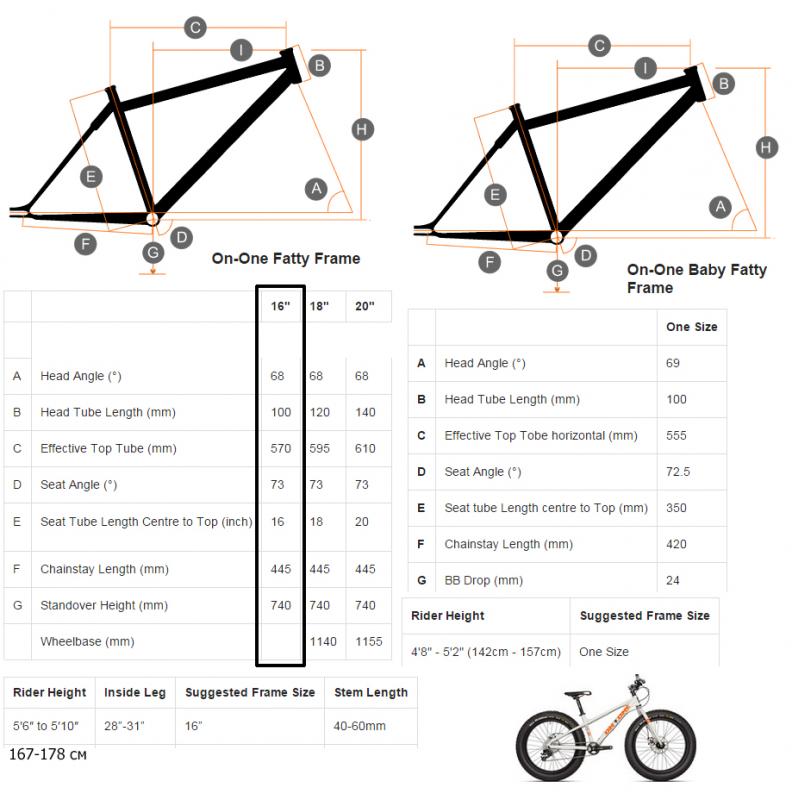

Вопрос по поводу 24"-х фэтов. Гляжу, напр, On-One 'Fun Fatty' почти 15 кг тянет... или вон Спеш Фатбой 24 вообще неизвестно сколько... Но зато цена не такая жуткая, а у жены рост 159... Вот я и думаю - подойдёт или маловат будет?... Чисто теоретически...
Продолжаю теоретическое сравнение размеров On-One Fatty 16" (колёса 26) и Fun Fatty (колёса 24).
Сделал сводную табличку. По идее, подростковая рама по ростовке супруге даже ближе - на верхнем пределе, а рама 16" немножко великовата. Но сейчас-то она нормально на 16" ситибайке катается, не окажется ли этот Fun Fatty совсем малявкой? Или нормально?
Для уверенных в себе)

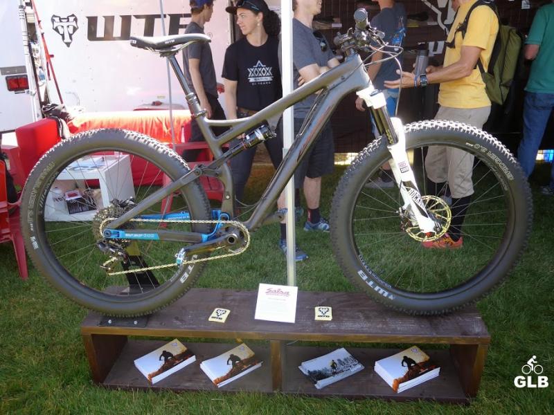

Кстати для тех, кто спрашивал про 29"3.0 - типа фат/не фат...?
http://fat-bike.com/2014/10/product-spotlight-bontrager-chupacabra-29x3-0/
...и сразу вопрос: а это в какую категорию?
З.Ы. тут и не 29" вовсе...

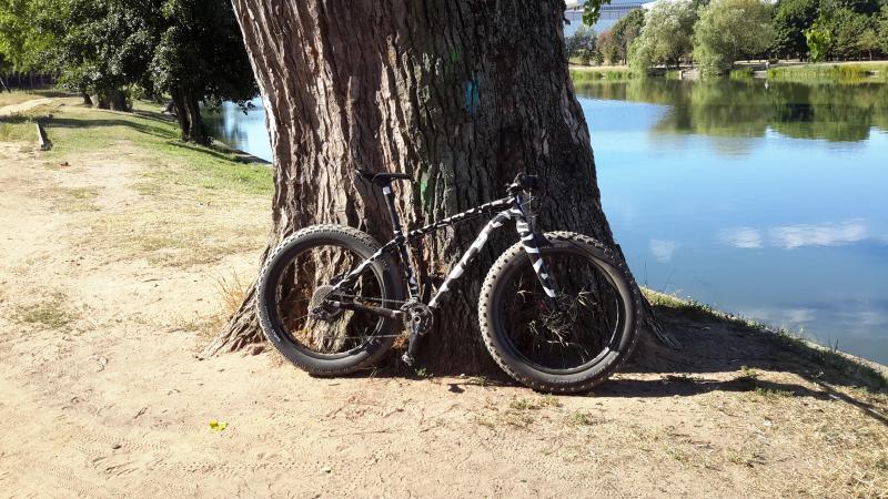

..и просто утренний вброс:
Низачот! Он камни объезжает |-))
так у него вроде и "bluto" залочена, если я правильно высмотрел работу..

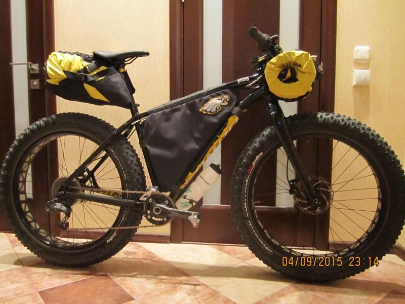

Вот и получил долгожданный, новый обвес на фэт , от Татьяны(Glina).Фэт доволен, я тоже.Татьяна , как всегда на высоте.Просто золотые руки.Спасибо за труд.
