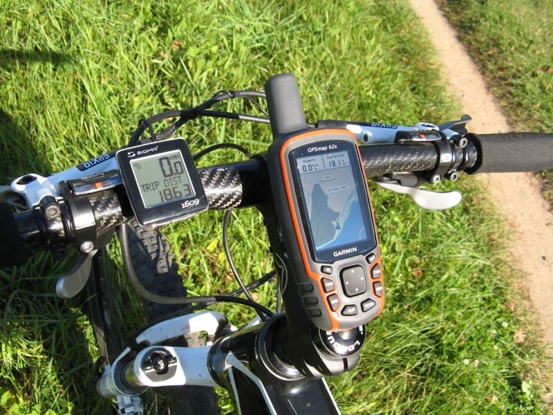

Купил Garmin GPSMAP 62s. Ездил 8 часов. Трек писался исправно с точностью до метра, даже видны места где я объезжал лужи.
Здоровый, тяжелый, крепкий. Кнопки решают.
Поездил сегодня уже с включенным экраном и креплением на руль. Держит крепко. Фото + демонстрация видимости на солнце.
О, тоже присматриваюсь к такому... Какие приемущества/недостатки по сравнению с Орегонами с тачскрином? Насколько дружественный интерфейс? Какие заморочки с ПО? В общем, Юра, ждем детального описания - говорят - весьма дстойный агрегат.
Да...интересно почему не в пользу орегона был сделан выбор? из-за видимости на солнце?
