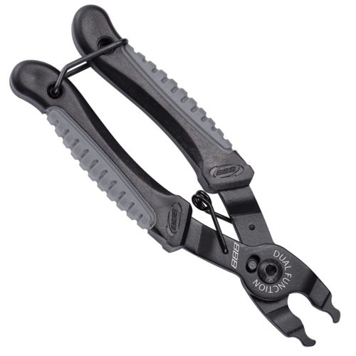

Что за "клещики"?
Да вот такие.
Что за "клещики"?
закрывать\открывать замок,
на картинке хлам, позволяющий ток открывать
нуна брать такие:
Почему хлам? Замочек легко застёгивается руками, а вот открывать проще с клещиками. Хотя, возможно, ВВВ и удобней. Привычка свыше нам дана, замена счастию она.
замки легко открываются и закрываются руками, какие-то спец щипчики для этого иметь это изврат
