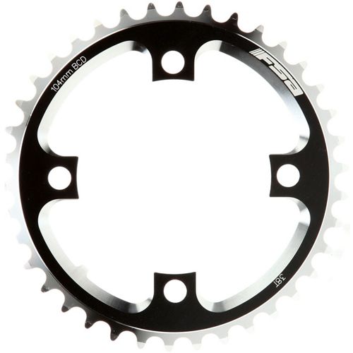

Инфа для тех, кто думает себе ставить звезду FSA Single Chainring в дабл.
Переключение с малой на вторую - замечательное, четкое и быстрое, не смотря на то, что на звезде нет никаких зацепов (в конфиге 24-36Т, переклюк дабловый).
Но есть один неприятный баг (вроде раньше Никита про него писал):
звезда абсолютно плоская и тонкая, цепь 9 ск может провалиться между звездами и очень крепко там засесть.
происходит это при переключении под нагрузкой, на холостом сбрасывании вроде проблем не было.
вылез косяк на гонке в Могилеве, при переключении в торчке, до этого гдето 200 км наездил и ниразу такого не было.
Мультиспид звезды за счет выпуклостей такого не допускают, а у правильных звезд типа Specialites TA c внутренней стороны есть "ступенька", увеличивающая толщину и не позволяющая цепи встрять между звездами.
Буду думать какую то антизакус-приблуду.
Полный брЭд.
Ставил такую звезду на дабл провославный 40/26.
Под минимальной нагрузкой переключить нереально, не закинет цепь попросту ввиду отсутствия как раз таки этих сраных зацепов.
Лежит дома катаная 500 км еще в прошлом году, после .дерьмовой работы в Борисове и на 62 была с презрением брошена на самое дно шкафа.
Для танкистов даже конфиг указали, в котором звезда переключается, а у него - полный бред.
Для таких как ты и было написано:
замечательное, четкое и быстрое (в конфиге 24-36Т, переклюк дабловый).
Я отвечаю только за то, что сам пробовал.
Еще у двоих лично знакомых людей нормально переключает на наборе 24-38Т.
У тебя случился фак-ап на 26-40Т ? Ок, но с какой радости то, что я написал про 24-36Т, становится бредом?

З.Ы. Отличная звезда для сингла. Катал такую в вариантах 38 и 40T + успокоитель цепи.
Цитата сообщения от pashevich отправленного 15 Июл, 2014 в 00:09
Но есть один неприятный баг:
Закинь на бонки между звездой и системой шайбочек
Звезды станут ближе и цепь не влезет
Делал из трипла дабл. Был такой же баг, но с мультизвездой
Шайбы помогли

в прошлом году на дабле 26-38 проехал опришки и неделю горных покатаек. проблем не заметил. в целом постоянно катаю в таком сет-апе - именно с переключением проблем не было никогда.
про закусывания и падения между звёздами - да, такое случается
Именно с переключением на звезду ФСА под сингл?:)
Не убедили.
зачем кого то убеждать. не нравится - не пользуй.
да, именно с переключением и именно на звезду фса под сингл.
до этого был сруватив под сингл - тоже чудесно работал.
Упертый баран. То есть я (и не только я) тут вот сейчас вру, что у меня на FSA отлично работает переключение с мелкой на большую, а ты значит, говоришь, что я - трындюк, так как быть такого не может?
