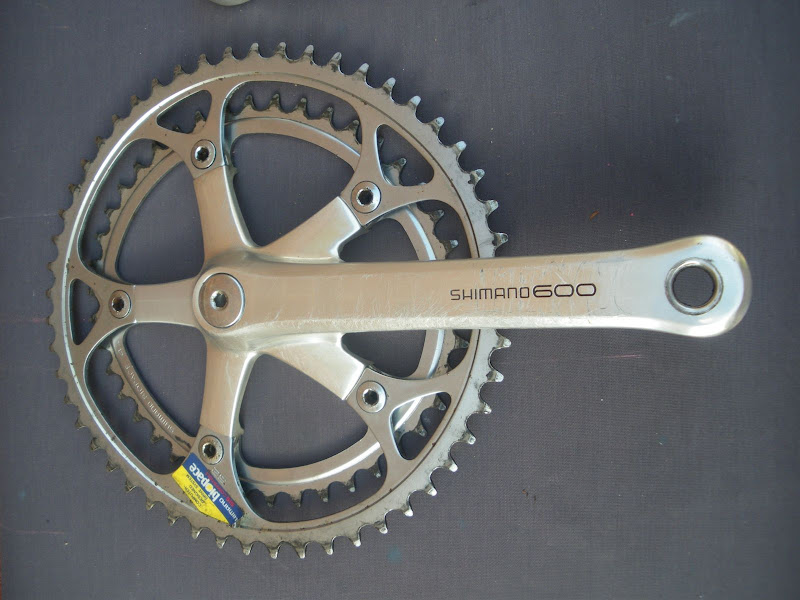

тож заскакивал между звездей цепь, дабл 28/40. 40 - фса сингл была.
Система Shimano 600 из 80-х
Большая звезда без зацепов
Переключение проводилось во время остановки руками
