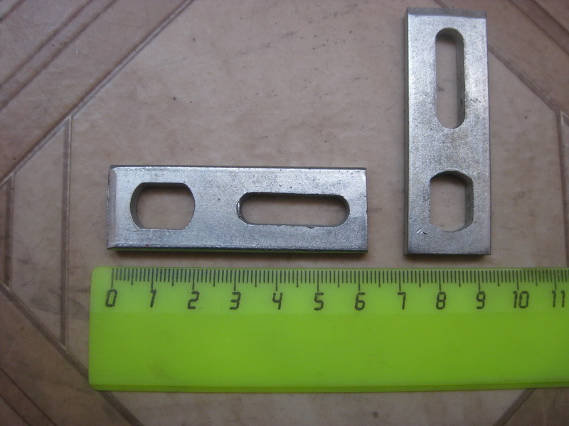

вопрос - может у кого лишние усилители дропов регулируемые завалялись? прикупил бы.

2art есть у меня усилители ...
Ну вот и я думал что Глина больше по вещам из обычных тканей. Попробую пообщаться, вдруг придумаем чего )
Дропы нерегулируемые вроде есть где лазером выпилить под новую вилку. Думал у кого на винтиках регулируемые завалялись - на стоковой вилке поездить, пока нормальные буду колхозить.
Кстати, то что ось мотора 10 мм и не лезет в дропы - это обычное явление? В струю вилку влезло, а в новую без шансов. Привет напильник - прощай гарантия ((
